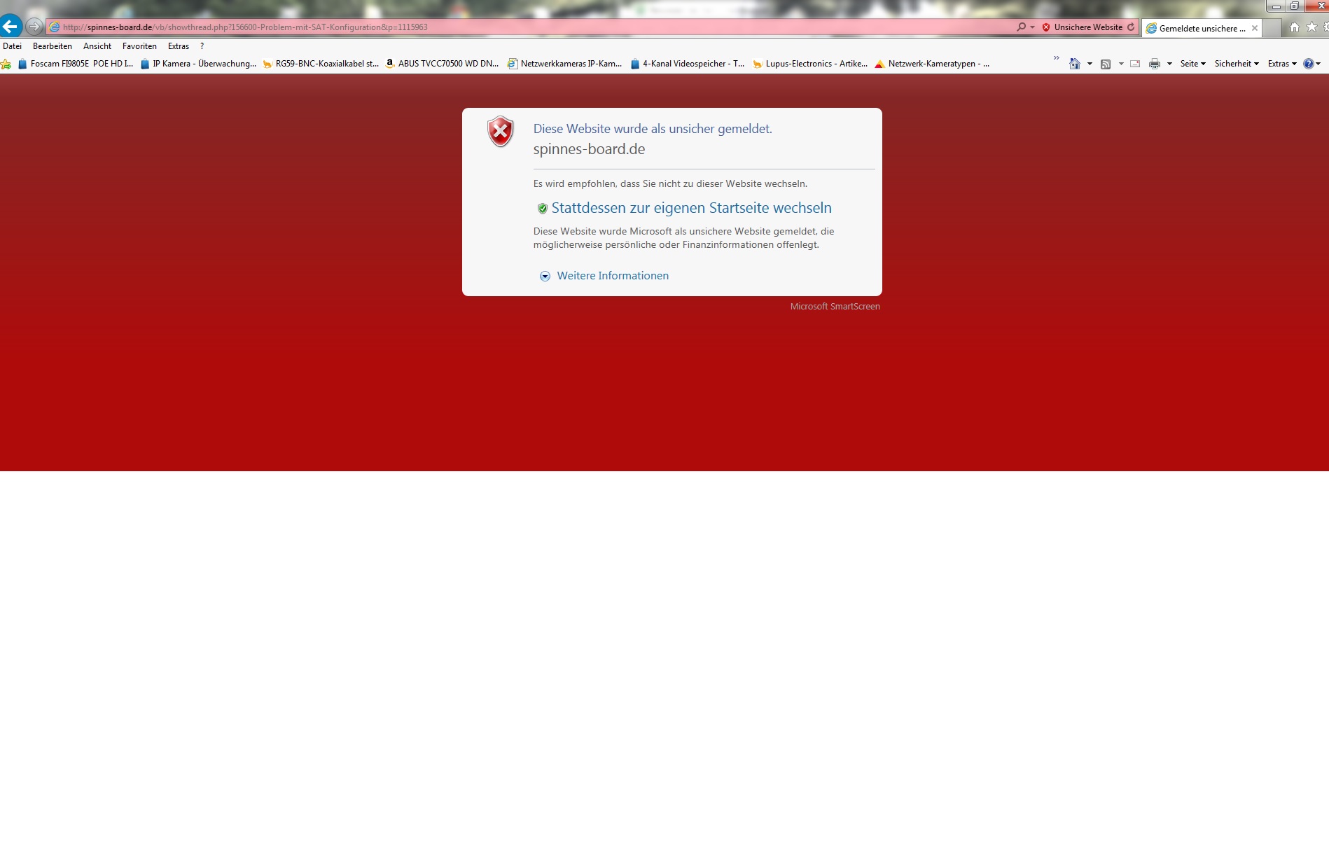

    Edit: WAS ist mit eurer Seite los?? Bitte Anhang anschauen.
    gehe auf Extras - Interneteintellungen - Sicherheit - Vertrauenswürdige Seiten auswählen,
    und Spinnes-Board hinzufügen,
    das Problem sollte behoben sein..;-)

    Ja, schon, aber normal ist die Meldung nicht - die Seite könnte kompromittiert worden sein
