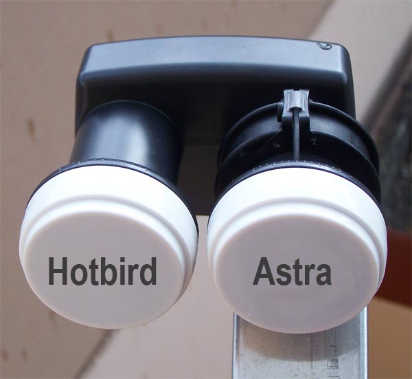

    So muss es aussehen, auch wenn es ein Monoblock ist. Wenn Du hinter dem Spiegel stehst und auf die LNB`s schaust ist Hotbird links.
    Was hast Du für einen Spiegel, ist es ein festkonfigurierter 6Grad Feedhalter?
