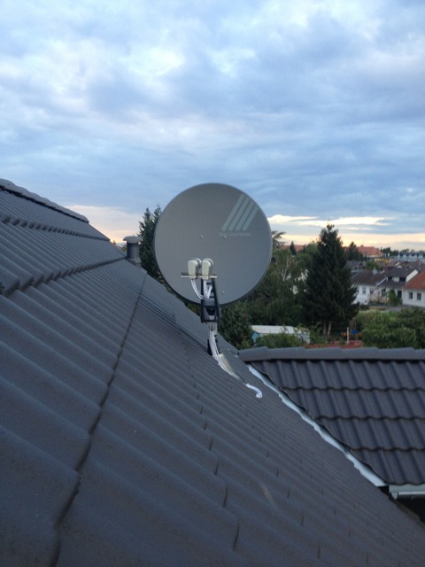

    auf jeden Fall hier beim Boardsponsor bestellen. Mein Elektriker baut mir das dann ein.
    so sieht meine Bestellung aus
    Kathrein CAS 90 cm Graphit 199 EUR
    SPAUN SMS 9807 NF Multischalter 9 auf 8 154,90 EUR
    2 Kathrein UAS 584 Quatro LNB à 114,90 EUR
    Universal-Quatro-Speisesystem; 10,70-12,75 GHz; 4 Ausgänge
    (V-low, H-low, V-high, H-high); Stromaufnahme: 150 mA; Multifeed-tauglich
    Versorgungsspannung 11,5-19 V (über einen Ausgang)
    LNB-Rauschmaß 0,8 dB; Verstärkung > 50 dB
    Multifeed-Schiene WELCHE GENAU ?

    Bevor hier Unklarheiten entstehen, welchen Eutelsat möchtest Du empfangen? Da gibts es viele....
    13Ost? Hotbird
    16Ost?
    etc....
    Materialliste:
    1 Stk. CAS 90 Anthrazit, Multifeedplatte ist dabei für 2x Sat-Positionen im Abstand 6 Grad... Astra 19,2 und Eutelsat Hotbird 13 Ost
    Die Multifeedplatte ZAS90 wird nur benötigt, wenn 3 Sat Positionen empfangen werden, oder Abstand um die 9 Grad Ost....
    2 Stk. UAS584 KMathrein-LNBs
    1 Stk. Multischalter Spaun SMS 9807 NF
    ca. 30Stk F-Stecker
    Koax-Leitung von der Antenne zum Multischalter: 9x (4x Astra, 4x Eutelsat Hotbird, 1x DVB-T,UKW als Reserve)
    Je nach Position der Antenne:
    Dach:
    1x ZAS40 Dachsparrenhalter(100cm)
    Alternativ ZAS 41(130cm) für DVB-T Antenne
    1x ZTS40 Ziegelset
    2x Kaiser Mehrfach Luftdichtmanschette ECON
    1x Erdung Einzelmassivader 16mm2 CU
    Wand:
    1x Wandhalterung ZAS61 oder ZAS62 oder ZAS63, je nach Bedarf.
    1x Montagehilfe für Wärmedämmung je nach Bedarf
    Gruß Luna

    ich hoffe dein Pfosten ist ein Antennenmast, der dein Kathrein-Spiegel bei starker Windlast aushält und ist anständig geerdet.... ;-)
    Gruß Luna

    ....und da du schon an das optimalste dran gehst, lass die Anlage bitte "optimal" einstellen. Es nützt das beste Zeugs nichts, wenn da gemurkst wird.
