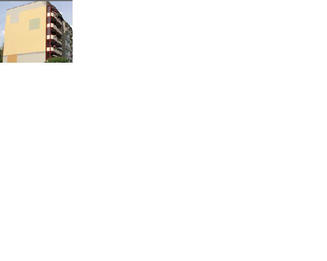

    bekomme eine neue Wohnung, diese hat einen Balkon in südlicher bzw. südwestlicher Richtung, komplette Breite von 3m ist offen.
    Die Seite des Balkon's zeigt in Richtung Südosten.
    Möchte auf dem Fußboden auf einen Ständer den Spiegel aufstellen für Astra 19,2' ost.
    Der Balkon ist aus einen Metallgerüst, die Seitenteile in Richtung Südost aus Glas incl. der Seitenwände und des Daches.
    Befestigt wie schon geschrieben auf einen Metallgerüst
    Möchte den Spiegel am anderen Ende des Balkons aufstellen.
    Ist überhaupt Empfang dort möglich auf Grund des Glases und des Metallgerüstes (Faradayischer Käfig).
    Anbei das Bild vom Balkon, Wohnung ist im Dachgeschoß.
    Sollte es gehen brauche ich dazu ev. einen Ständer, einen guten Spiegel und ein Hochleistungs LNB.
    Für Links zu Shops wäre ich sehr dankbar.

    .... also zuerst einmal, wenn Du in Richtung Süden freie Sicht hast, bist Du auf der grünen Seite. Ich praktiziere .....u.a. für den Urlaub immer eine mobile kleine Sat-Schüssel (30cm.) und habe die auch zu Hause ausprobiert ....funktioniert sogar hinter geschlossenen Jalousien: Also sollte die Glasverblenung kein Hindernis sein. Meine Empfehlung eine 80-90 Schüssel auf einem Standfuss und es wird funktionieren,

    Große Kopfschmerzen bereitet mir das Metallgerüst vom Balkon (siehe Bild).
    Ich hoffe mal meine Annahme trifft nicht zu,

    Und was ist mit der Kragplatte sprich das Sathgeweben in der Bodenplatte.
    Deine Bedenken sind unbegründet.
    Staat eines Standfußes kann ich dir aus eigener Erfahrung nur zwei Gerüstfüße und eine passende Stange vom Gerüstbauer empfehlen.

    Alles was nicht dauerhaft am Balkon befestigt ist darfst,der Balkon ist schließlich gemietete Wohnfläche auf die Du stellen kannst was Du willst,schwierig kann es werden ,wenn die Schüssel oder Teile davon über den Balkon hinausragen.
    Einen oben ,einen unten ,einfach drehen bis die Stange dazwischen festklemmt,daran wird der Spiegel befestigt.

    Also Stange auf das Gewinde des Füßes aufsetzten ,
    Geht übrignes bei mir nicht da ich letzter Balkon bin also Dachgeschoß (siehe Bild)

    Wieso nicht, auf dem zu kleinen Foto sehe ich nicht das du eine Dachschräge auf dem Balkon hast.
    Die Stange wird mit den Füßen UKFFB und OKKFD geklemmt und auf Spannung gebracht. Also richtig "eingestemmt" mitttels Hammer und den Verschraubungen auf den Füßen.
    Ich steh auf dem Schlauch, Bild als Anschauungsobjekt wäre vielleicht gut.
    Hab nochmal ein Bild vom Balkon angehängt, es ist der Rechte ganz oben.
    19,2'ost mußte die rechte Seitenwand aus Glas sein.

    Stimmt hatte einen Fehler drin, richtig heißt es so.
    UKFD = Unterkantefertigdecke
    OKFFB = Oberkantefertigdfußboden
    Bei dir den Unteren auf den Boden Stellen und den Oberen ins Strebenkreuz deiner Überdachung.
    Angenommen deine Lichtehöhe ist 2,50m.
    Dann brauchst eine ein Stange von ca. 2,25 - 2,30 m.
    Diese wird auf einen der Füße gesteckt und der andere oben reingesteckt.
    Vorher schon etwas den Oberen herausdrehen, ausrichten mit Wasserwaage und den unteren hochschrauben. Danach wenn alles Stimmt beide Enden mit dem Hammer festschlagen.
