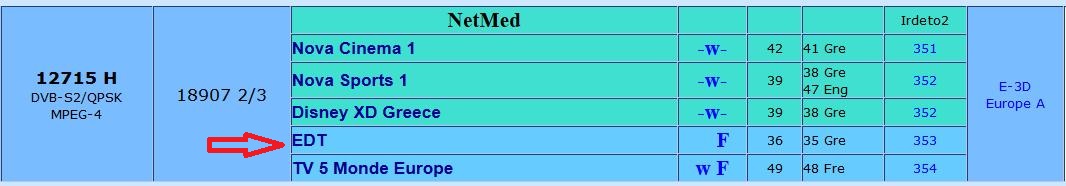

    Der neue staatliche griechische Fernsehsender EDT ( Nachfolger von ET1,ET3 usw ) ist auch auf Eutelsat 3,1 Grad zu empfangen, zur Zeit uncodiert.
    ( 12715 MHz,Horizontal , SR: 18910, FEC: 2/3 )

    ..Hi.Hast frei sicht zum satellite.?Gehe
    Code:
    http://www.dishpointer.com/
    schreibe deine adresse und wähle den sat aus und wird angezeigt die richtung.Wen der sat nicht in der sat liste von receiver ist muss hinzufigen oder eine
    andere umbenenen.
    ..Und wähle diese frq.(foto) ist frei und hat guten signal.Hast mehrere LNB's oder moter.?Mehr infos.
