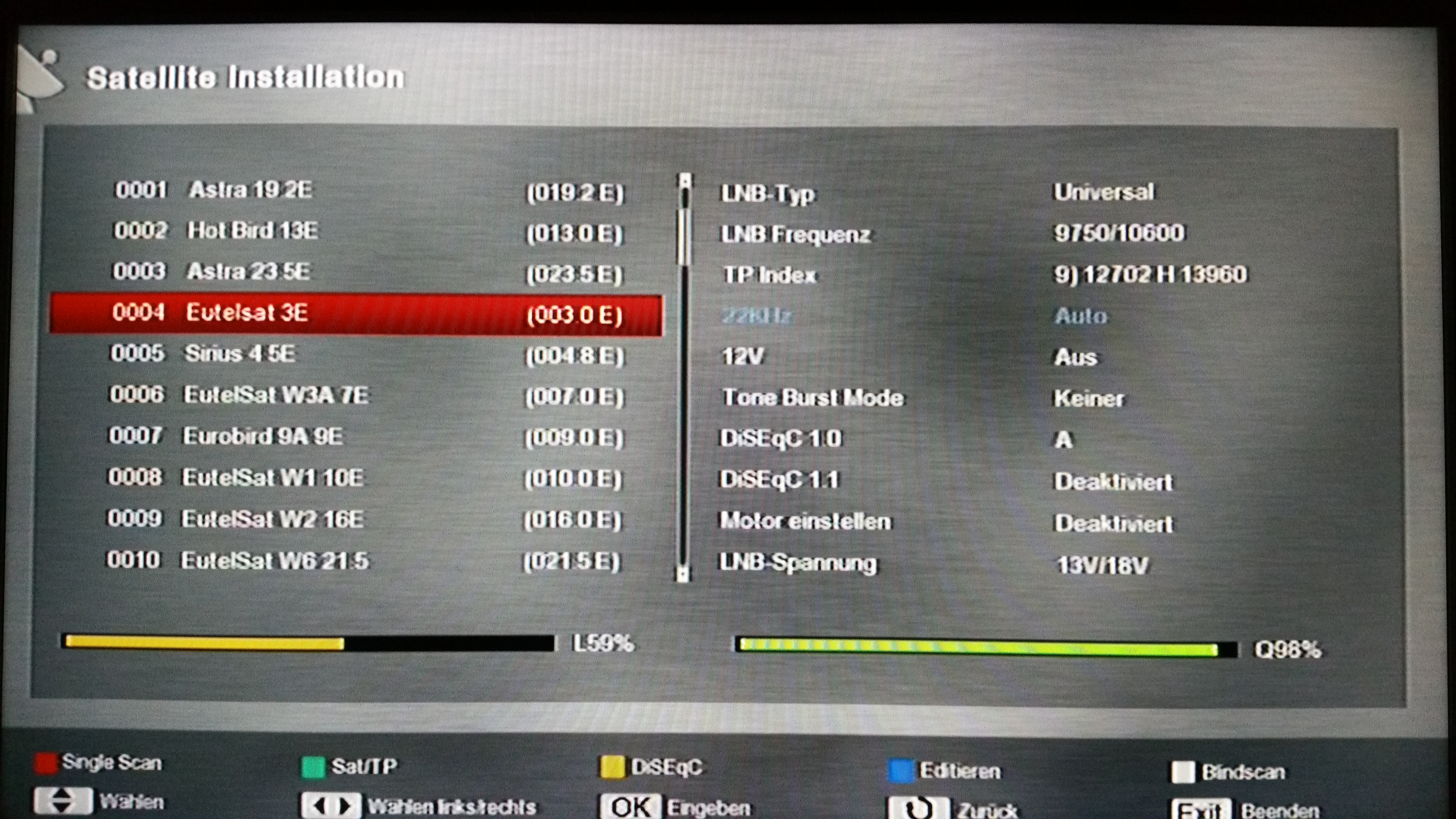

..Hi.Also,wen ein 80cm spiegel hast,der ist nicht klein.Kleiner als meiner ist keiner spiegel. ..Nun,der info sag das der box mit ein FTA SW(meine auch)gekomen ist.Muss ein alternative SW an den box laden,die keys sind in die SW drin und wird sofort hell. ..Nun macht volgentes,OK taste drüclen dann rote taste(gruppe)nach unten gehen auf satellit dann rechts und wähle eutelsat 3E und OK hier muss die GR senderliste sehen.Zwei müssen hell sein 1)ERT 3 und 2) Vouli wen die aufgehen dann ist deine anlage richtig eingestelt(spiegel)versuche das und berichte. ..Bin noch ein std.hier,wir müssen die kinder besuchen,zurück werde ich um ca. 22.00uhr(glaube) mfg

Hi war schon beim auf eutel sat 3 E jedoch alles dunkel.

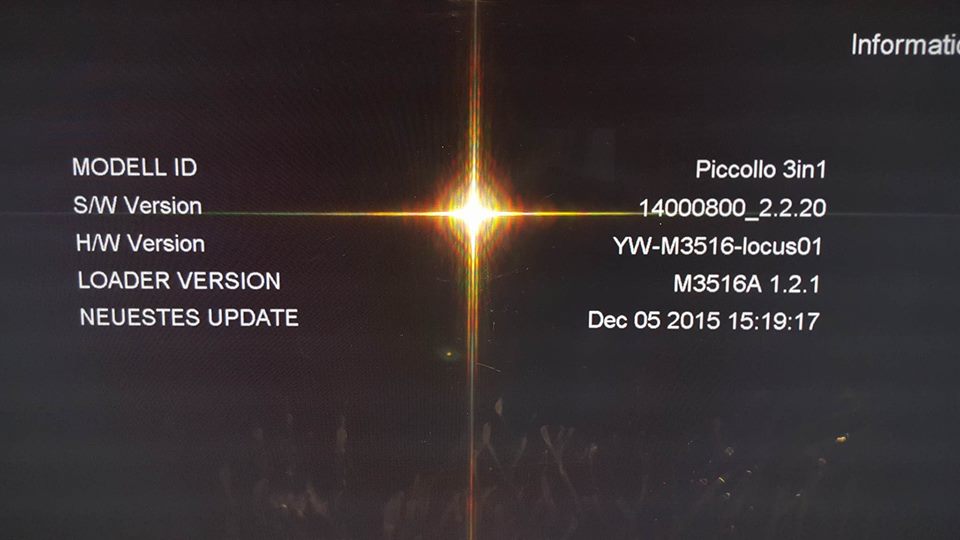

..Ok,gehe hier(h@@p://sat-soft.net/index.php/79-piccollo-3in1-plus-ci/80-software)und lade diese SW:piccollo_3in1_PLUS_CI_2220.zip entpacken und die entpackte .abs datei auf ein USB stück(fat 32) laden.Dann genau das machen was in die anleitung steht:USB am receiver vorne einstecken,warten bis erkant wird dann dies: Warning ! ! !The Software is compatible with the following receivers:EDISION PICCOLLO 3in1 plus CI Extract the zip file put it in the root (not in a folder) in USB Stick. From the Menu --> System --> Software Update --> Upgrade By USB, Select: Upgrade File: -----> uda Upgrade File: -----> piccollo_3in1_PLUS_CI_2220.abs Upgrade Mode: -----> All SW & bootloade Press Start. The receiver will reboot and it's ready.(!!!!!!!....es dauert ein bischen,warten bis wieder hoch fährt und achtung das keiner strom ausfahl gibt.!!!!!!!).

..Wen eutelsat 3E wählst und keine signal steht dann ist der spiegel(vielleicht)nicht auf den richtige sat ausgerichtet. ..Sind die GR-sender auf die liste.? mfg

habe alles gemacht, SW ist drauf jedoch absolut nichts.. ich denk es liegt an der Ausrichtung.. ich rufe am Montag nochmal an. danke vorab.. ich meld mich noch einmal. Frohes Fest und Gesundheit!!!

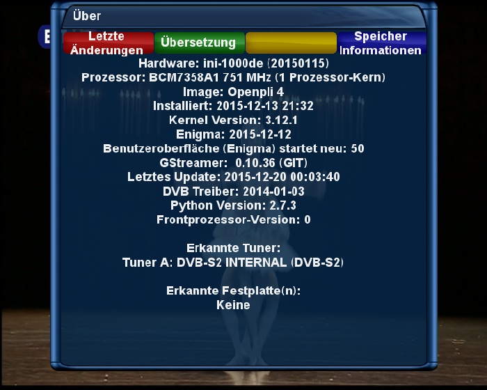

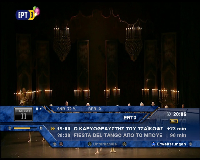

komisch nur das Lyng-Sat bei mir denn 3,1°Ost nicht angezeigt hat?
Nach Positionierung auf 3,1°Ost habe ich einmal den Suchlauf laufen gelassen und siehe da ERT3 geht mit SNR 73% aber nur von Hand eingestellt! Autosuchlauf findet er gar nichts. CloudiBox2+ mit Enigma2.

LEUTE TAUSEND DANK FÜR DEN +++SUUUUPER+++ SUPPORT!!!! ALLES HELL :-)
