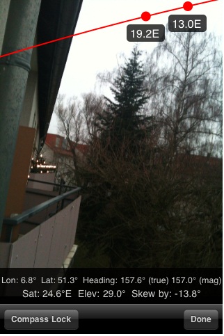

    sagt mal könnten die Bäume stören ?
    laut der iphone App sind die Satteliten ja knapp über den Bäumen!
    ..Hi.Wen die nicht so nahe sind,nein.

    Wenn das Signal plötzlich abgebrochen ist, kann es eigentlich nicht an den Bäumen liegen.
    Weil die sind ja schon länger da und nicht einfach so plötzlich........
    Im Sommer könnten die aber schon ein Hinternis werden, da die Bäume, ja dann Ihr Blätter/Nadelgewand ja dann haben. Das läßt sich aber nicht genau ersehen, wie weit die Bäume entfernt sind.

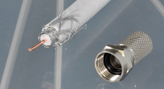

    habe auch die Vermutung das es an den Steckern liegen könnte
    Habe nachträglich neue F Stecker gekauft die verschaubt werden und zusätzlich Dichtungen haben
    der Innenleiter war 2 mm länger als der F Stecker selber, hab jetzt so den verdacht das durch die Dichtung im stecker der Innenleiter zu kurz ist

    hier mal ein Beispiel, ohne Crimpen, F-Stecker aufzudrehen......
    Es gibt verschiedene Techniken.
    Diese hat den Vorteil das man den Schirm nach hinten klappt und die Gefahr eines Kurzschlusses eindämmt.........
    Kannst ja mal deine F-Stecker überprüfen.....

    Hab's anfangs genauso gehabt hab dann die andere Variante genommen wo man nix nach hinten klappt um somit nicht die gefHr besteht das die Äsern brechen
    hab mit einem Multimeter gemessen, Kurzschluss hat mein Kabel nicht
