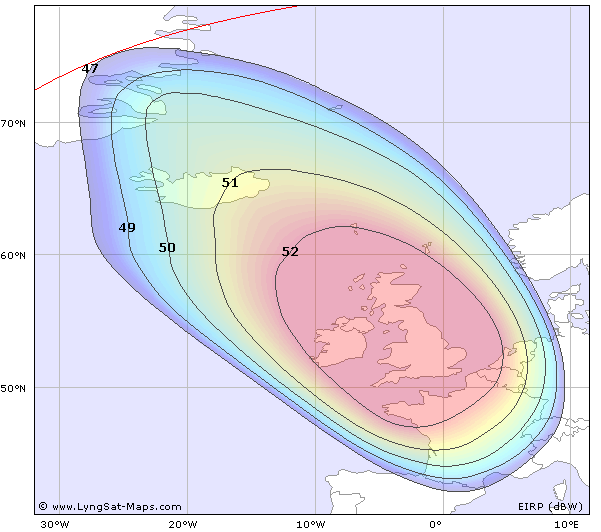

    Bei Astra 2D ist die Konzentration des Footprints in westlicher Richtung zu berücksichtigen. Nach Osten nimmt die Sendeleistung überproportional ab!
    Hier die Footprint-Map:
    und die passende Tabelle EIRP/Sat-Antenngröße dazu:
    EIRP
    (dBW) Size (cm)
    >50 50
    50 50-65
    49 50-70
    48 50-75
    47 55-90
    46 60-95
    45 75-100
    44 90-120
    43 105-130
    42 120-150
    41 130-165
    40 135-180
    39 150-205
    38 180-230
    37 215-255
    36 240-280
    35 270-315
    34 300-360
    33 335-405
    32 380-450
    31 425-505
    30 475-570
    <30 >500
