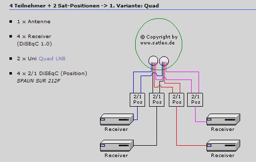

    Prinzipielle richtig, wenn Du es Dir einfacher machen willst nimmst Du 3 Diseqc Schalter für die Außenmontage, z.B. Triax MFD 21. Dann brauchst Du nur 3 Kabel legen.

    SMember Avatar von kostas1
    Mar 2004
    D-Heidenheim
    82
    2.776
    ..Und hier die 2 versionen in bild.
    • Dateityp: jpg 1.jpg (20,5 KB, 154x aufgerufen)
    • Dateityp: jpg 2.jpg (19,3 KB, 150x aufgerufen)
