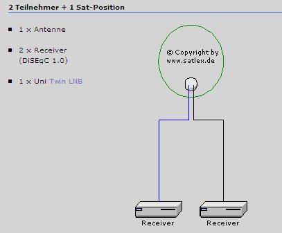

    ..Hi.Also,wen ein Twin-LNB hast,dan geht von jede LNB ausgang ein kabel
    an jeder receiver,und das wars,mehr brauchst nicht.
    untere 09750
    obere 10600
    poli h/v
    -------------------------wen geht hier auf Universal einstelen.
    • Dateityp: jpg ant.jpg (12,1 KB, 1134x aufgerufen)
