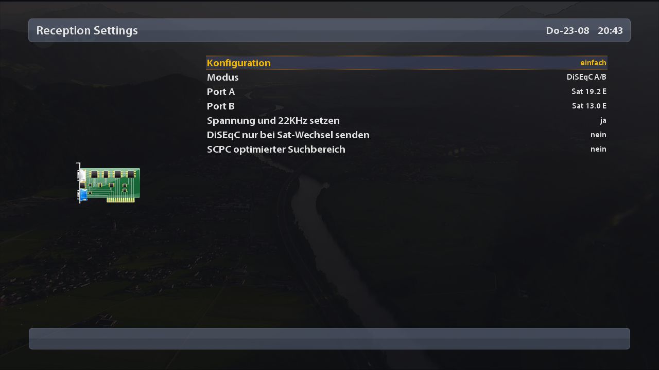

    Wenn du Astra und Hotbird anpeilst, tausche mal bei dem "Problemtuner" in der Tunerkonfiguration Port A durch B aus. Also Astra auf A und Hotbird auf B, bzw. umgekehrt.
