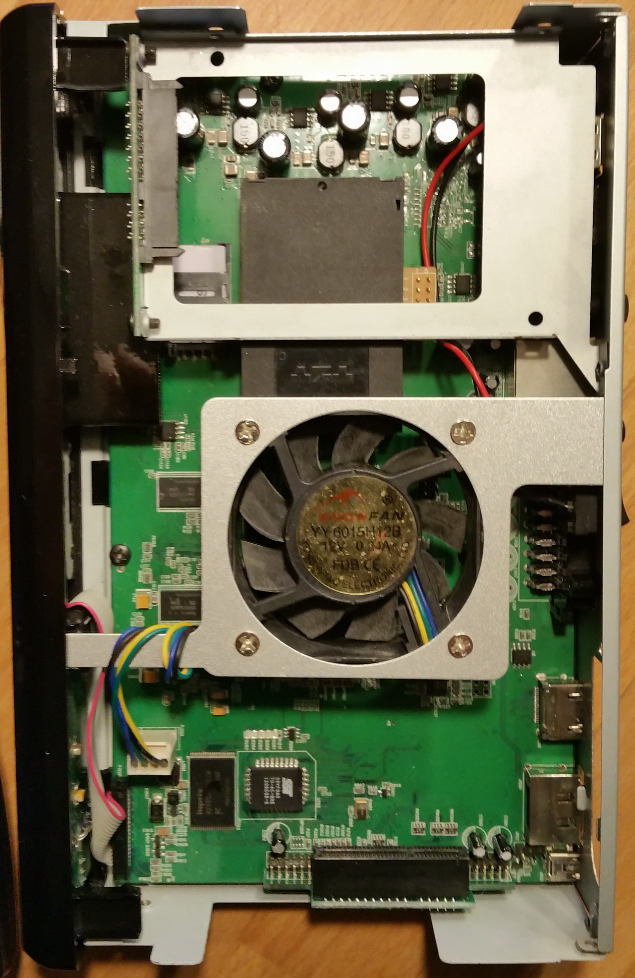

    Am einfachsten schaust du nach welche SIM eingebaut ist. Deckel aufschrauben, Festplatte und Halterung ausbauen, dann siehst du die SIM schon. Die Verriegelung nach vorne schieben und die Karte entnehmen. Eine original DM SIM hat ein Hologram drauf. Wenn A8P drauf steht verhält sich die Box wie eine originale, für alle anderen SIM's (z.B. sim 2.01, sim 2.10, Ferrari, e-Star, etc.) brauchst du gepatchte Images.
    Falls du ein falsches Image flaschst fährt die Bax nicht mehr hoch, bzw. du bekommst sie erst gar nicht geflascht. Wenn du mit DreamUp flaschst, was ich grundsätzlich empfehle, kommt bei der Auswahl eines falschen Images die Meldung "No CA found" im Display und du bekommst das Image gar nicht erst auf die Box. Kaputt geht da aber gar nichts, insofern du Images aus vertrauenswürdigen Quellen nimmst.
    Das mit der geringen Speichergröße ist ein bekanntes Problem. Alleine mit HD Picons kommt der Speicher an seine Grenzen. Am besten löchst du alle nicht benötigten Erweiterungen. Ansonsten gibt es noch das Plugin FlashExtenter, damit kannst du z.B. HD Picons auf einen USB Stick auslagern.
    Eine gebrauchte 800 HD SE ist meines Erachtens in jedem Fall 50€ wert, auch wenn die Hardware etwas betagt ist.
