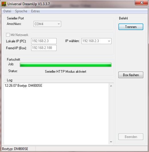

    DreamUp Download hier

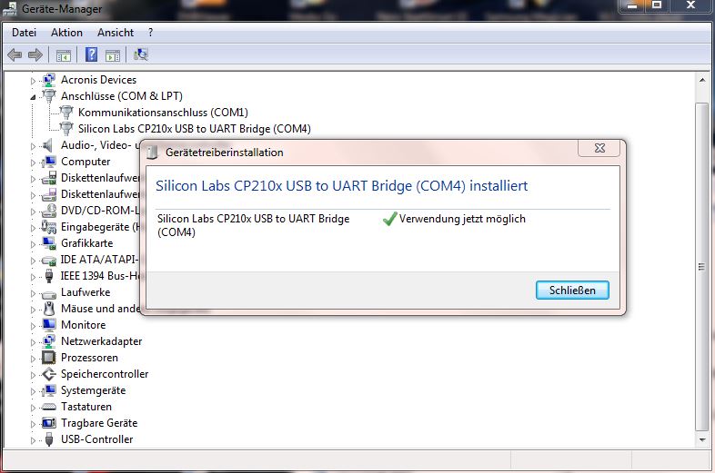

    1) Treiber auf dem PC installieren (CP210x_Windows_Drivers)

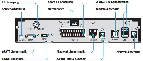

    2) Den Mini-USB Stecker an den Service-Anschluss der Box anschliessen
    3) Das USB Kabel mit dem PC verbinden. Das Betriebssystem erkennt die Dreambox und installiert die Treiber.
    4) Den Geräte-Manager in der Systemsteuerung aufrufen und den zugewiesenen COM Port merken (hier COM 4)
    5) DreamUp starten, den o.g. COM Port auswählen, unter Fremd-IP die gewünschte IP eingeben und auf Verbinden klicken.
    6) Nun den Netzschalter auf der Rückseite der Box auf I schalten.
    Der Dreambox wird nun die IP zugewiesen, im Display erscheint Serieller Modus. Über den Button Box flashen kann nun wie gewohnt das neue Image (oder auch ein anderer Bootloader) aufgespielt werden.
