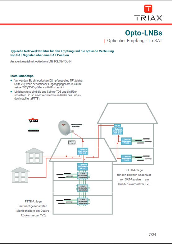

    ich würde hier LWL empfehlen. Ein Spiegel mit einem LWL-LNB, dann über ein LWL Kabel in die eizelnen Häuser und dort dann wieder auf Koax in die Wohnungen.Optik.JPG

    Vom Prinzip müsste das gehen. Die Abzweiger mit der hohen Dämpfung an den Schalter der die kürzeste Kabelstrecke hat und dann ummer so weiter.
