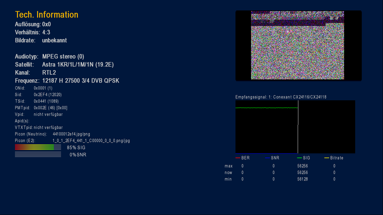

    Also ich habe alles ausgerichtet, habe den Satfinder(software) von meiner Kat UFS 910 von dem image Neutrino HD ausprobiert, leider sagt diese das Qualität/SNR immer auf 0 wäre, eigentlich ist alles 0 außer Signal, dieser ist immer zwischen 85-95%... was kann ich jetzt noch machen?

    Wenn du beim Signal 85-95% hast, könnte es sein, dass du den Hotbird gefunden hast, der ist nur 6 Grad daneben.
    Schalt mal am Reveiver auf Hotbird.
    Oder Wechsel mal bei Antenneneinstellungen Diseqc von A nach B.

    diesen hab ich schon gesehen.. hotbird hmm interessant.. leider ist qualität immer gleich 0. Wenn ich Hotbird habe, warum ist qualität 0? bzw bitrates nichtmal da..
    - - - Aktualisiert - - -
    http://prntscr.com/ffj3ol
