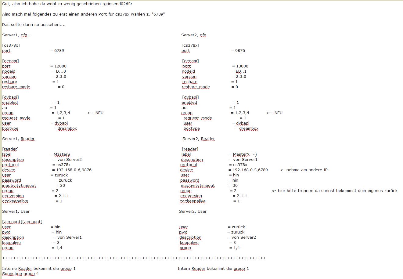

    Gut, also ich habe da wohl zu wenig geschrieben
    Also mach mal folgendes zu erst einen anderen Port für cs378x wählen z.:"6789"
    Das sollte dann so aussehen....
    Server1, cfg... Server2, cfg
    [cs378x] [cs378x]
    port = 6789 port = 9876
    [cccam] [cccam]
    port = 12000 port = 13000
    nodeid = D...0 nodeid = ED..1
    version = 2.3.0 version = 2.3.0
    reshare = 1 reshare = 1
    reshare_mode = 0 reshare_mode = 0
    [dvbapi] [dvbapi]
    enabled = 1 enabled = 1
    au = 1 au = 1
    group = 1,2,3,4 <-- NEU group = 1,2,3,4 <-- NEU
    request_mode = 1 request_mode = 1
    user = dvbapi user = dvbapi
    boxtype = dreambox boxtype = dreambox
    Server1, Reader Server2, Reader
    [reader] [reader]
    label = MasterS label = MasterX :-)
    description = von Server2 description = von Server1
    protocol = cs378x protocol = cs378x
    device = 192.168.0.6,9876 device = 192.168.0.5,6789 <- nehme am andere IP
    user = zurück user = hin
    password = zurück password = hin
    inactivitytimeout = 30 inactivitytimeout = 30
    group = 2 group = 2 <- hier bitte trennen da sonnst bekommst dein eigenes zurück
    cccversion = 2.1.1 cccversion = 2.1.1
    ccckeepalive = 1 ccckeepalive = 1
    Server1, User Server2, User
    [account][account]
    user = hin user = zurück
    pwd = hin pwd = zurück
    description = von Server1 description = von Server2
    keepalive = 3 keepalive = 3
    group = 1,4 group = 1,4
    Interne Reader bekommt die group 1 Intern Reader bekommt die group 1
    Sonnstige group 4
    Irgend wie hält die Formatierung nicht.... daher das Bild habe keine lust noch mal alles zu schreiben :-)
