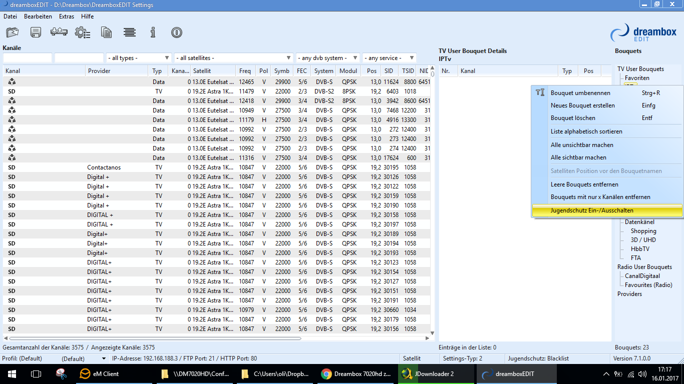

    Wenn ich Dreamedit dann aufrufe, dann gehe ich in dieses Feld und da lässt sich mit Rechtsklick nichts einfügen.
    Egal, ob ich beim großen Kreis rechtsklicke oder beim kleinen Kreis rechtsklicke. Es öffnet sich ein Kontextmenü, aber da ist nirgends etwas von "einfügen" zu lesen und anzuklicken.
    Ich zweifle echt langsam an mir. ;)

    Hi, welche Version von dreamboxEdit nutzt du den, es sollte schon eine aktuelle sein " 7.1.0.0 "

    Gibt oben Importieren, oder halt aus der Zwischenablage

    Die 7.1.0.0.
    Version

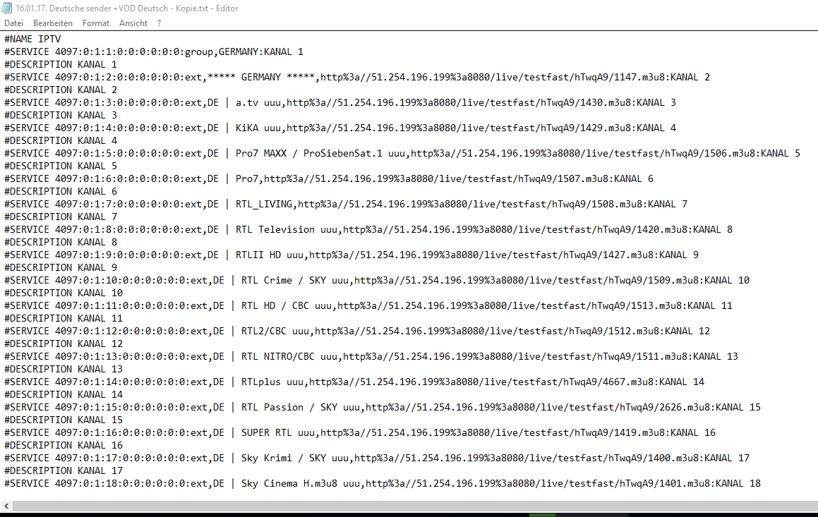

    Ich habe den konvertierten Text in eine Textdatei eingefügt. Screenshot zeigt den Editor. Diesen Text mit Strg. c in die Zwischenablage kopiert habe ich und dann mit Rechtsklick im Dreameditor einfügen wollen. Das Kontextmenü von mir hat diesen Eintrag von euch eben nicht.
    Geändert von reviloq (16.01.17 um 17:21 Uhr)

    Ich habe mein Dreamboxedit von hier....
    Müsste also das neueste sein.

    Nein, die ist für Mac Rechner. Lösche die und nimm diese hier --> Link

    Warum hast du die konvertierten Listen in eine Textdatei eingefügt ?
    Warum kopierst Du die nicht direkt aus den Konverter in die Zwischenablage?
    Andere Version mal testen.

    Das habe ich gemacht, da ich anfänglich glaubte, bevor man mir hier die Schritt für Schritt Anleitung gab, dass ich eine txt Datei mit Dreamedit importieren muss.
