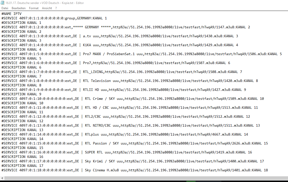

    Also bei mir klappt es Reibungslos.
    Du musst die M3U Datei in txt umbenennen und mit den Editor kannst du dann den Inhalt dort rein kopieren....

    AW: Dreambox 7020hd zeigt die Sender nach dem IPTV Listen Einbinden nicht mehr an

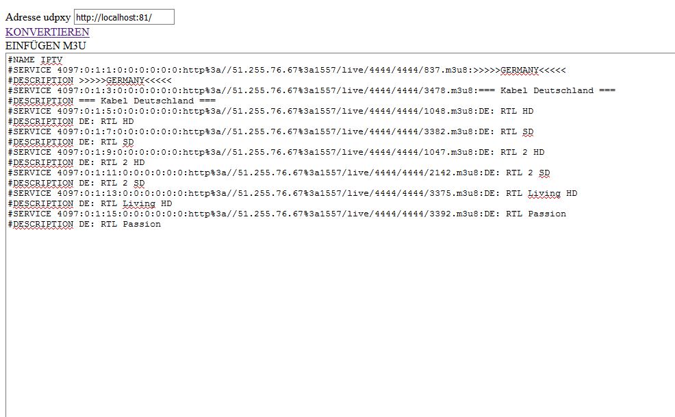

    Okay, die m3u mit einem Texteditor öffnen, den Text mit copy und paste in den Konverter kopieren, dann "Konvertieren" drücken.
    Den neuen Text habe ich in eine txt Datei kopiert und als txt gespeichert.
    Wenn ich sie aber mit Dreamboxedit öffnen möchte,
    werde ich gefrage, ob ich die alte Liste speicher möchte. Klar, mache ich.
    Aber Dreamboxedit öffnet die gespeicherte txt nicht.
    Geändert von reviloq (16.01.17 um 15:07 Uhr)

    Okay, im Browser habe ich das "Plugin" geöffnet, Text eingefügt, konvertiert, den Text markiert und dann strg. a und strg. c Ist ja alles kopieren quasi.

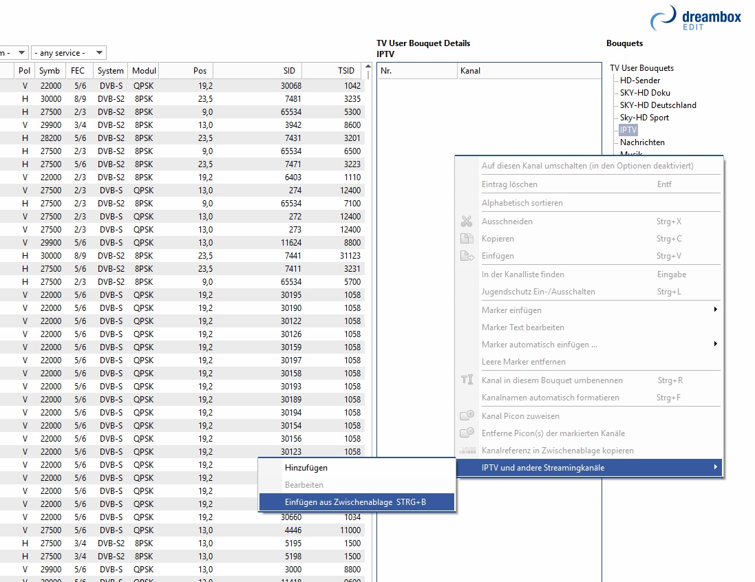

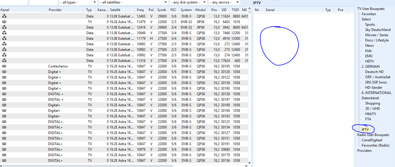

    Wenn ich Dreamedit dann aufrufe, dann gehe ich in dieses Feld und da lässt sich mit Rechtsklick nichts einfügen.
    Egal, ob ich beim großen Kreis rechtsklicke oder beim kleinen Kreis rechtsklicke. Es öffnet sich ein Kontextmenü, aber da ist nirgends etwas von "einfügen" zu lesen und anzuklicken.

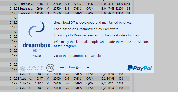

    Hi, welche Version von dreamboxEdit nutzt du den, es sollte schon eine aktuelle sein " 7.1.0.0 "

    Gibt oben Importieren, oder halt aus der Zwischenablage

    Die 7.1.0.0.
    Version
    Ich habe den konvertierten Text in eine Textdatei eingefügt. Screenshot zeigt den Editor. Diesen Text mit Strg. c in die Zwischenablage kopiert habe ich und dann mit Rechtsklick im Dreameditor einfügen wollen. Das Kontextmenü von mir hat diesen Eintrag von euch eben nicht.

    Ich habe mein Dreamboxedit von hier....
    Müsste also das neueste sein.
  13. #25
    Nein, die ist für Mac Rechner. Lösche die und nimm diese hier --> Link

    Warum hast du die konvertierten Listen in eine Textdatei eingefügt ?
    Warum kopierst Du die nicht direkt aus den Konverter in die Zwischenablage?

    Das habe ich gemacht, da ich anfänglich glaubte, bevor man mir hier die Schritt für Schritt Anleitung gab, dass ich eine txt Datei mit Dreamedit importieren muss.
    Die Version ist schon eine Windows Version, da ich ja Win10 auf dem Laptop habe.
    Okay, ich ziehe mir mal deine runter.
