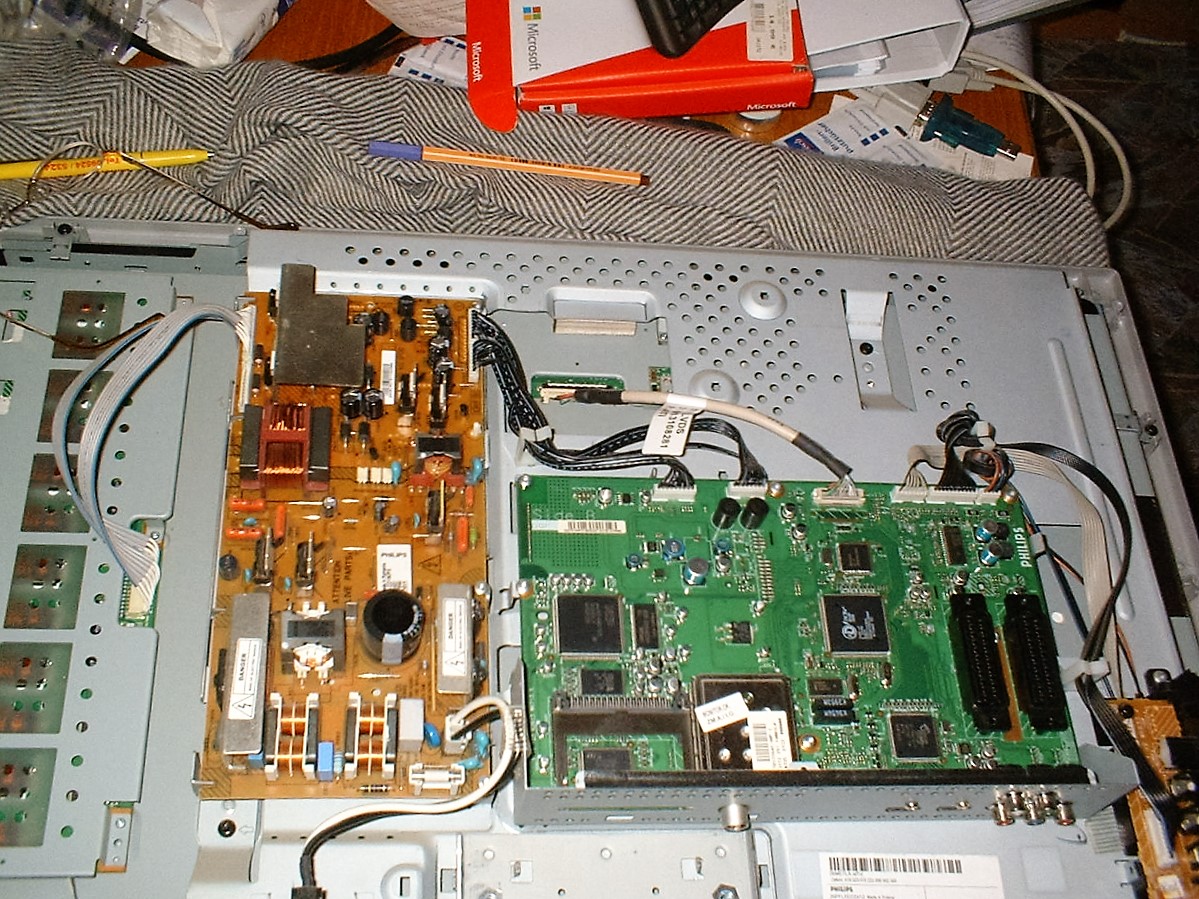

    Mach mal Foto vom Innenleben ,betreibe Ihn so aber nicht weiter ,sonst killen die Spitzen aus dem Netzteil irgendwann das Mainboard.

    AW: Philips LED TV
    Hallo wie geht das habe die Bilder auf dem Desktop
    - - - Aktualisiert - - -
    Die Bilder
    313
    Erhielt 7 Danke für 5 Beiträge
    AW: Philips LED TV
    AW: Philips LED TV
    Kannst Du den Teil mit den Kondensatoren mal in höherer Auflösung zeigen ,da erkenn ich so erstmal nix

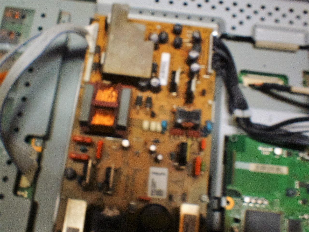

    AW: Philips LED TV
    Soll ich dir das Maiboard Zusenden ?
    AW: Philips LED TV
    Nein ,das Problem kommt vom Netzteil, genauer seinen Kondensatoren,von denen brauch ich ein besseres Bild.
    313
    AW: Philips LED TV
    AW: Philips LED TV
    Schade ,das ist noch schlechter als das Erste ,betrachte alle Elketrolytkondensatoren ,evtl auch die unter dem Kühlblech, und beobachte ,ob da einer oben aufgewölbt ist ,so ähnlich ,wie der hier aus einer Kathi ,wnn Du so einen findest, muss der neu
