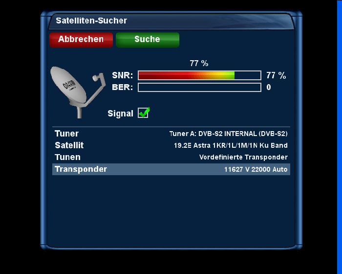

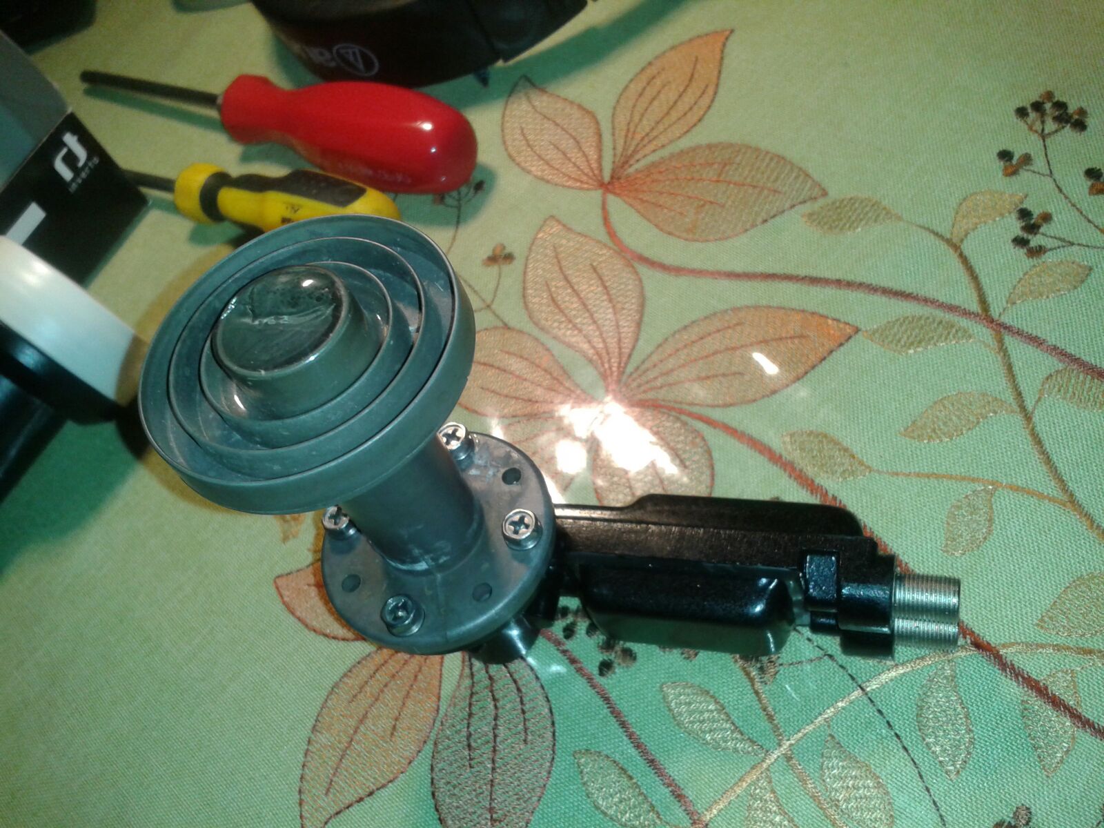

    ich habe das Inverto Black Pro Flaqnsch LNB IDLB-SINF02 OOPRO 0,3dB bestellt und muss folgendes feststellen. Auf ein Feed montiert und auf meine 90cm Parabolantenne aufmontiert eingestellt und angeschlossen.
    Heute 23.01.2016 Schneetreiben mit Rissigen Flocken und es ist erstaunlich das LNB hat von vorne Herein gleich einmal einen min. Pegel von 75% SNR trotz Schneegestöber und Schneetreiben.
    Der min. Pegel ist wie schon gesagt 75% SNR bei Schneetreiben und dichtem Nebel! Als max. Wert hatte ich 82% SNR da dürfte der Transponder mehr Power haben. Die Parabolantenne ist auf 19,2°Ost ausgerichtet.
    Der Messwert dürfte stimmen es gibt ja aich Pegelanzeigen die zeigen wenn das signal da ist Grün und 100% an aber wie kann so etwas sein außer gar nicht.

    Inverto LNB

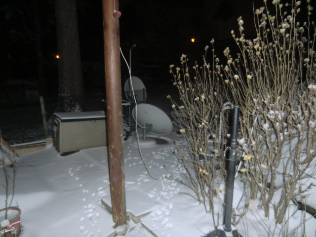

    90cm Parabolspiegel im Schnee - ich habe das Foto erst nach aufhören des Sturms gemacht aber vor einigen Minuten hat es so geschneit das man sein Eigene Hand vor Augen nicht gesehen hat.

    AW: Inverto Black Pro Twin Flansch LNB IDLB-SINF02 OOPRO 0,3dB
    SNR und Pegel sind zwei Paar Stiefel, siehe Wikpedia..
    • SNR ist die Abkürzung von Signal to Noise Ratio, zu deutsch Signal-Rausch-Verhältnis und das wird nach Norm nicht in Prozent sondern in dB angegeben
    • Pegel sind logarithmierte Spannungen oder Leistungen die in dBµV bzw. dBm angegeben werden.
    Wie schon festgestellt sind das keine Pegel und auch keine kalibrierten Messwerte, denn die Receiveranzeigenn variieren ganz nach Laune der Hersteller und Typen mit nicht kalibrierten dB und Prozent hin und her.
    Im Großen und Ganzen wenn die weiterhin solche Super LNBs bauen und ausliefern dann kann man ja Froh sein!
    Deine überschwängliche Begeisterung für den Super-LNB in allen Ehren, aber beim Empfang von leistungsstarken Satelliten wie ASTRA mit einer 90er-Antenne lässt sich dieses vermeintliche Sensationsergebnis mit jedem Billigst-LNB reproduzieren.
    Um es komplett zu machen: 0,3 dB Rauschmaß sind bei 290K Raumtemperatur weder physikalisch möglich noch messbar. Siehe KATHREIN Die Antenne 161 Seite 25 ff. Der Artikel ist auch heute noch aktuell.
