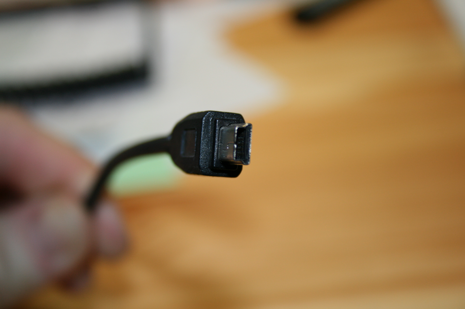

    hier mal zwei Bilder von den Stecker.
    Das erste Bild ist vom Ladekabel Falk
    das zweite Bild ist vom Ladekabel Garmin
    Da ich Stromtechnisch ein Laie bin habe ich kein Messgerät um sowas zu messen.
    Leider stehen auf den großen Steckern keine Angaben über Spannungen.

    So wie ich das sehe sind das USB Anschlüsse, demnach sollte im Auto 5-5,5V anstehen. Auf den Netzteilen steht in der Regel immer die Ausgangsspannung und der Ausgangsstrom. In jedem Fall würde ich Rücksprache mit der KFZ-Werkstatt halten.

    Hast du mal Rücksprache mit der KFZ Werkstatt gehalten? Das Geld für den Adapter kannst du dir nämlich sehr wahrscheinlich sparen. Die Belegung des MiniUSB Kables macht hier den feinen Unterschied aus. Zwichen PIN4 und PIN5 muss zum laden eine Brücke, bzw. ein geeigneter Widerstand verbaut sein. Ansonsten stellt die Ladeüberwachung nur 500mA zur Verfügung, bzw. geht das Navi in den PC Modus.
