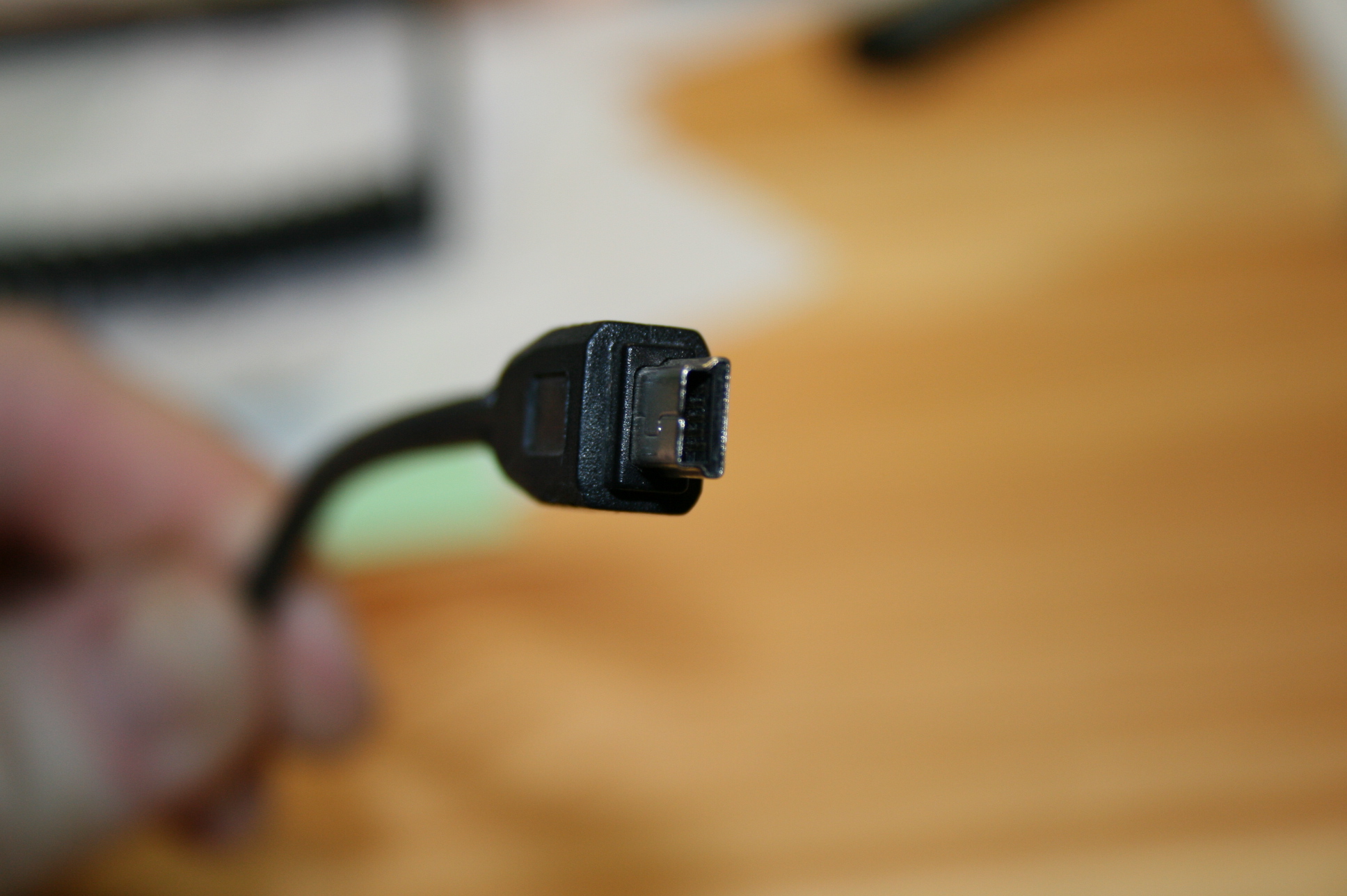

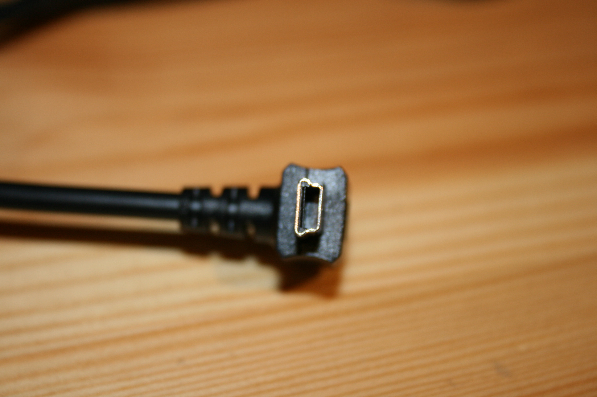

    hier mal zwei Bilder von den Stecker.
    Das erste Bild ist vom Ladekabel Falk
    das zweite Bild ist vom Ladekabel Garmin
    Da ich Stromtechnisch ein Laie bin habe ich kein Messgerät um sowas zu messen.
    Leider stehen auf den großen Steckern keine Angaben über Spannungen.
  7. #5
    5.226
    708
    AW: Stromverbindung Navi Geräte
    So wie ich das sehe sind das USB Anschlüsse, demnach sollte im Auto 5-5,5V anstehen. Auf den Netzteilen steht in der Regel immer die Ausgangsspannung und der Ausgangsstrom. In jedem Fall würde ich Rücksprache mit der KFZ-Werkstatt halten.
    Die Auto u. Motorradnavis Ladegeräte haben in der Regel einen Eingang von ca. 12-24 Volt
    und bringen Ausgangsmässig 5Volt.
    Bei Falk Navi dürfen es auch ca. 6% mehr sein also leichte Schwankungen eingeschlossen.
    Mein Garmin Zumo 660 hat 5 Volt.
    Somit muss man sich keinen Stress machen, Passt alles:-)
    Für diesen Stecker sind die 5V genormt ,kannst es getrost reinstecken.
    Hast du mal Rücksprache mit der KFZ Werkstatt gehalten? Das Geld für den Adapter kannst du dir nämlich sehr wahrscheinlich sparen. Die Belegung des MiniUSB Kables macht hier den feinen Unterschied aus. Zwichen PIN4 und PIN5 muss zum laden eine Brücke, bzw. ein geeigneter Widerstand verbaut sein. Ansonsten stellt die Ladeüberwachung nur 500mA zur Verfügung, bzw. geht das Navi in den PC Modus.
