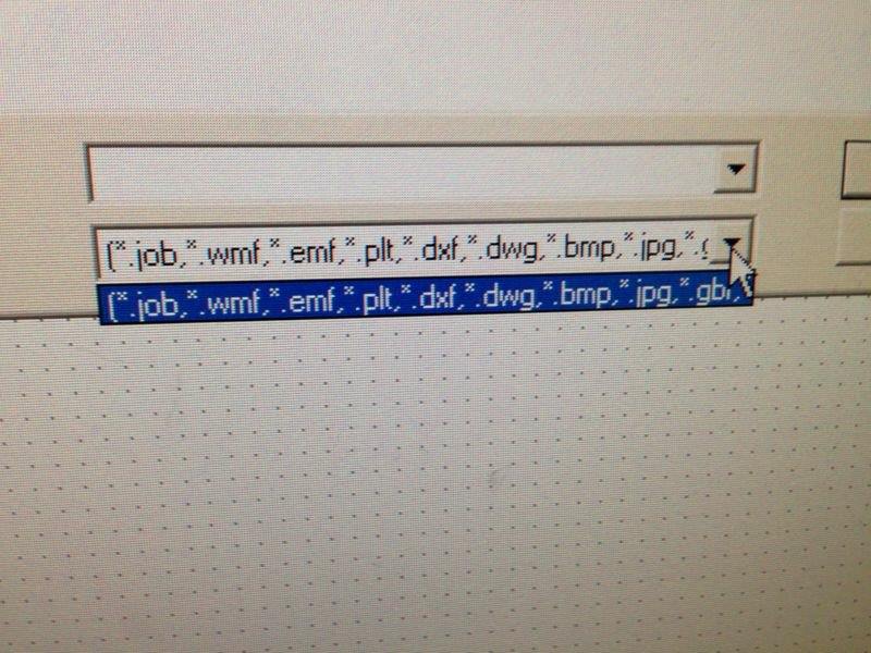

    AW: Vektorgrafik zu *.PLT
    Bei deiner Auswahl wird doch plt angeboten .
