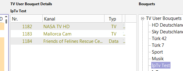

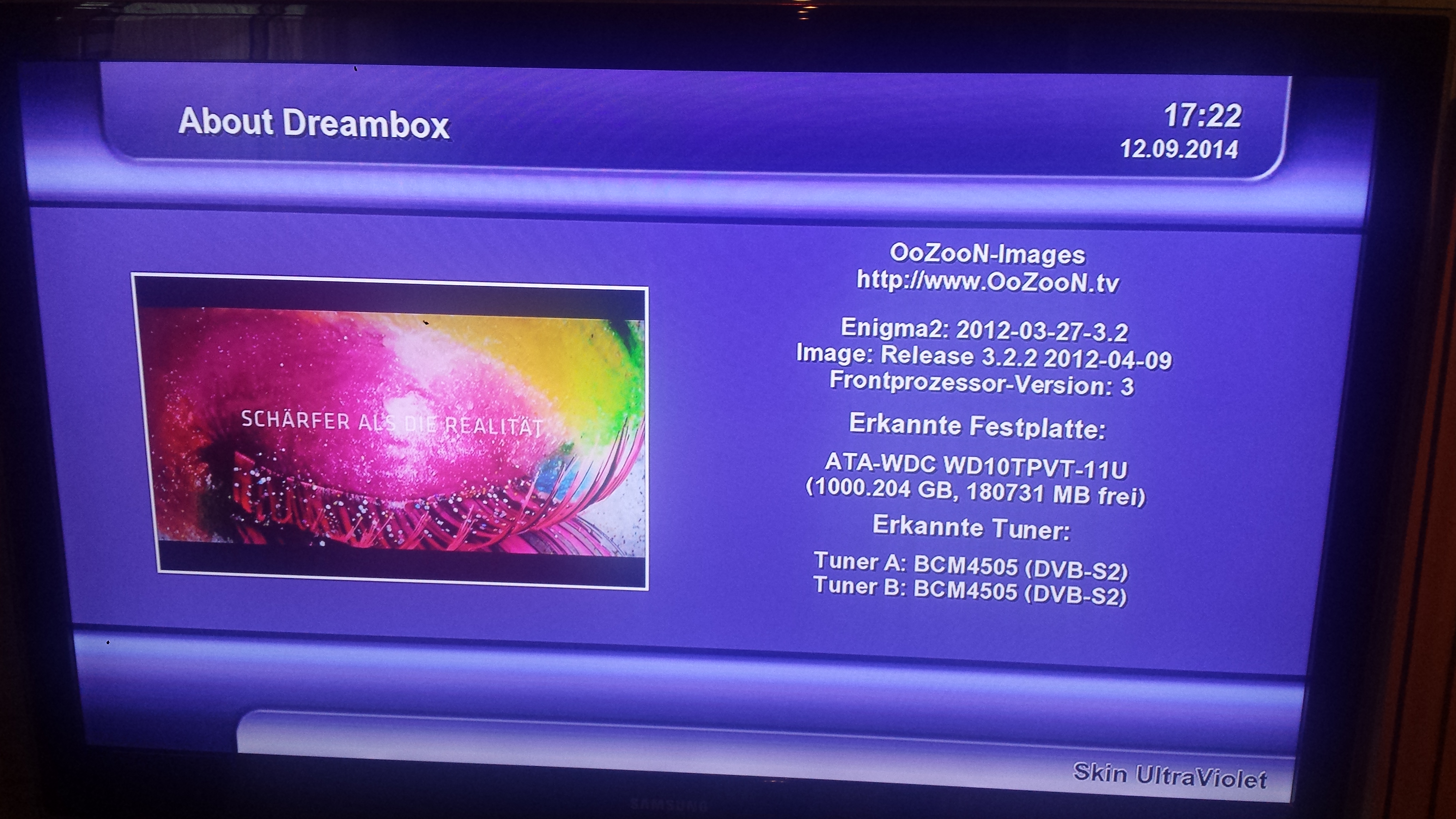

    - Image Oozoon (siehe Bild 1)
    Wie die Überschrift schon sagt komme ich nicht dazu einen Stream zum Laufen zu bringen. Habe schon verschiede Streamlinks ausprobiert. Was mache ich falsch?

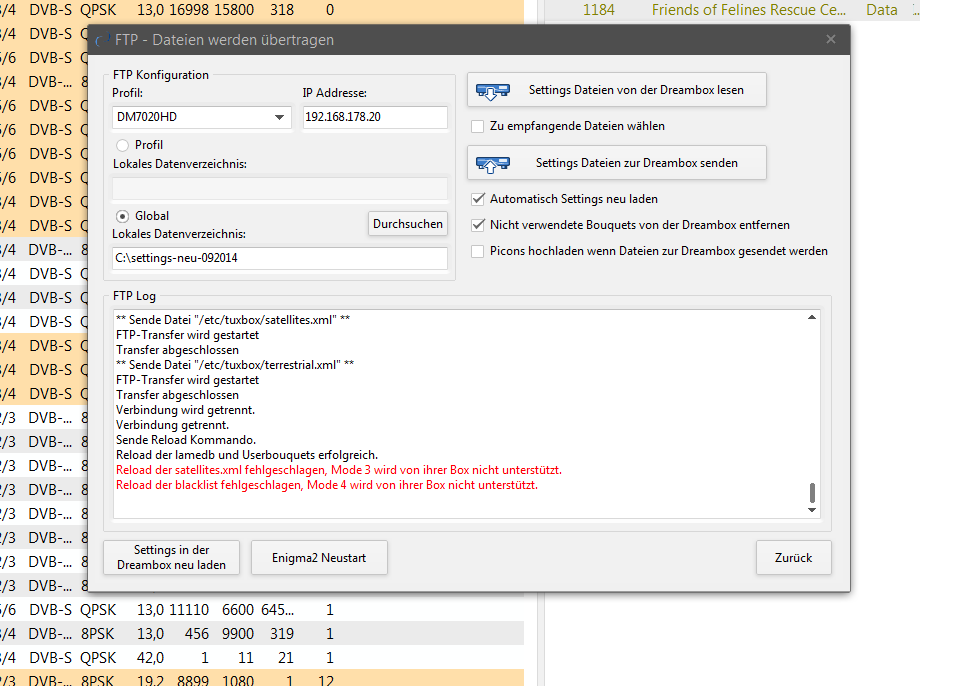

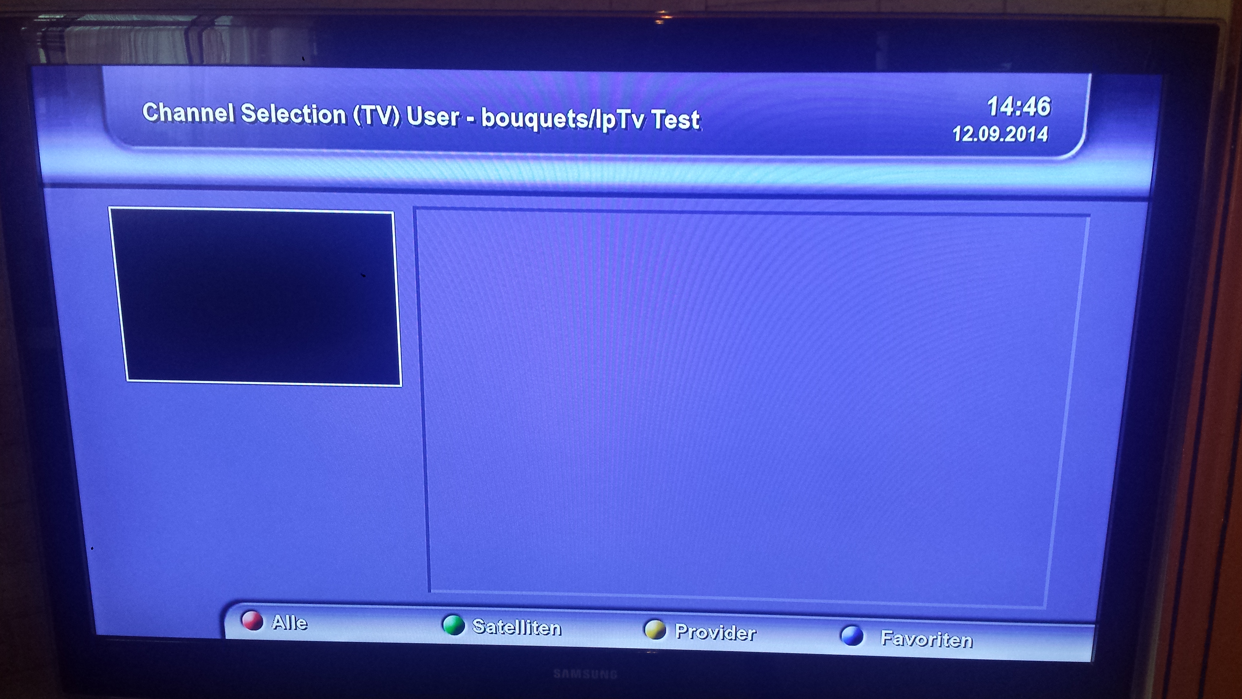

    Ich habe sowohl mit der Dreambox Edit 6.1 als auch mit der 6.0 gearbeitet. Jedes mal das gleiche Problem. Ich öffne wie in den Beschreibungen erwähnt die Settings Datei und füge Streamkanäle hinzu (Name + Url). Siehe Bild 2. Dann speichere ich die Datei ab und sende sie zur Dm (Bild 3). Nach einem Neustart erkennt die Dream zwar den neuen angelegten Bouquet aber die Kanäle sind nicht aufzufinden (Bild 4).

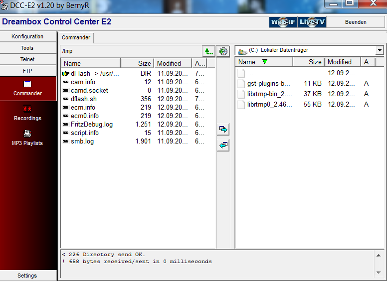

    Ich weiß nicht ob es daran liegt aber ich habe gelesen dass man paar IPKs installieren muss(librtmp-bin; librtmp0; gst-plugins-bad-rtmp). Auch diese habe ich runtergeladen und versucht sie per DCC in den Ordner tmp zu kopieren doch auch das funktioniert nicht (Bild 5). Datei zum installieren nicht zu finden.

    ich denke mal das es an der IP Adresse liegt.
    Probier mal diese und schau ob Hamburg zu sehen ist.
    Vorher aber die alten löschen.
    #SERVICE 4097:00:0:0:0:0:0:0:rtmp%3a//video2.earthcam.com/fecnetwork/3847fairmont.flv.flv pageUrl=http%3a//www.earthcam.com swfUrl=http%3a//www.earthcam.com/swf/cam_player_v2/ecnPlayer.swf?20120504_a live=1:Hamburg Germany HD
    #DESCRIPTION Hamburg Germany HD

    Ps: Das Problem ist mittlerweile gelöst. Es lag an meinem alten Image.
