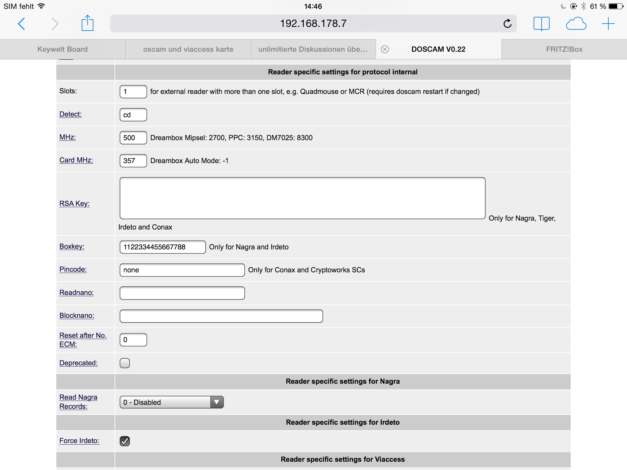

    Servus,
    gibts ja gar nicht, mit der Auto mhz funktion kein empfang, erst nachdem ich 2700 eingetragen habe, geht alles...
    Jetzt kann ich mich langsam auf die anderen Karten konzentrieren.
    Danke an sammy909
    Nachtrag:
    PrivateTV und Daring geht bis jetzt noch nicht im oscam, alle anderen Sender aus dem Paket werden hell, das steht aktuell in der oscam.server:
    [reader]
    label = Redlight2
    enable = 1
    protocol = internal
    device = /dev/sci0
    services = redlight,hustler-hd
    caid = 0500
    detect = cd
    mhz = 500
    cardmhz = 2700
    group = 2
    emmcache = 1,1,2
