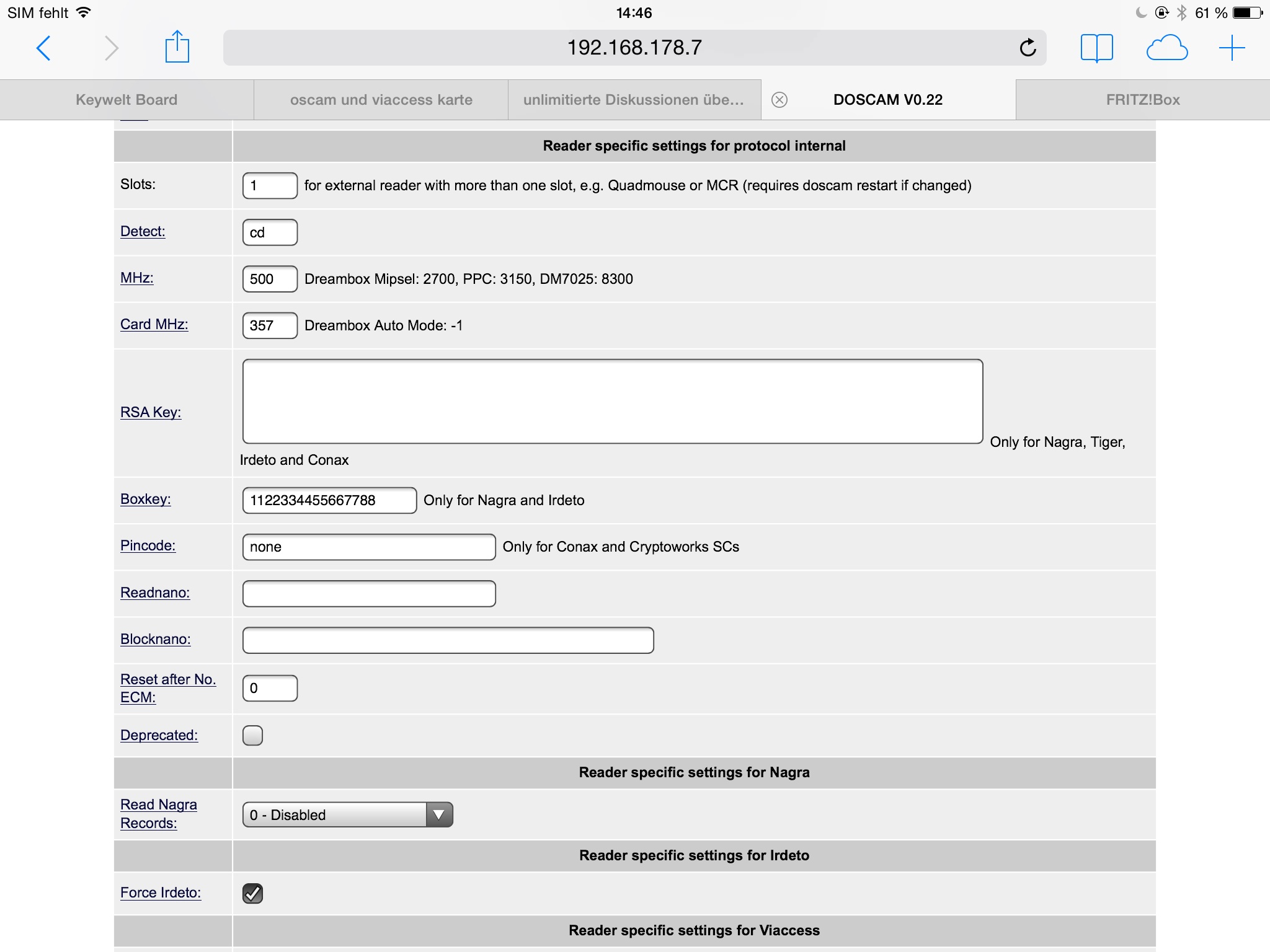

    Versuch mal MHz 2700 und cardmhz -1. Wie aufn Bild. Oder steht bei dir was anderes ?

    gibts ja gar nicht, mit der Auto mhz funktion kein empfang, erst nachdem ich 2700 eingetragen habe, geht alles...
    Jetzt kann ich mich langsam auf die anderen Karten konzentrieren.

    2014/08/25 21:26:08 BC0660 r Redlight2 [internal] ready for requests
    2014/08/25 21:26:08 BC0660 r Redlight2 [internal] found card system viaccess
    2014/08/25 21:26:08 BC0660 r Redlight2 [viaccess] THIS WAS A SUCCESFULL START ATTEMPT No 1 out of max alloted of 1
    2014/08/25 21:26:08 BC0660 r Redlight2 [viaccess] card detected
    2014/08/25 21:26:08 BC0660 r Redlight2 [viaccess] serial: ##########
    2014/08/25 21:26:08 BC0660 r Redlight2 [viaccess] provider: 1, id: ######################, sa: ########, geo: empty
    2014/08/25 21:26:09 BC0660 r Redlight2 [viaccess] provider: 2, id: ######################, sa: ########, geo: FF FF FF FF
    2014/08/25 21:26:09 BC0660 r Redlight2 [viaccess] class: 01, expiry date: 2014/07/25 - 2015/07/24
    2014/08/25 21:26:09 0 s init for all local cards done
    2014/08/25 21:26:09 0 s anti cascading disabled
    2014/08/25 21:26:09 BC4EC8 c plain dvbapi-client granted (anonymous, au=off)
    2014/08/25 21:26:09 BC4EC8 c [DVBAPI] Detected /dev/dvb/adapter0/demux0 Api: 0, userconfig boxtype: 1
    2014/08/25 21:26:14 BC4EC8 c [DVBAPI] Receiver sends PMT command 3 for channel 1360
    2014/08/25 21:26:14 BC4EC8 c [DVBAPI] Receiver wants to demux srvid 1360 on adapter 0000 camask 0008 index 0003 pmtpid 06E0
    2014/08/25 21:26:14 BC4EC8 c [ADD PID 0] CAID: 4ABF ECM_PID: 1D77 PROVID: 000000
    2014/08/25 21:26:14 BC4EC8 c [ADD PID 1] CAID: 1861 ECM_PID: 1770 PROVID: 000000
    2014/08/25 21:26:14 BC4EC8 c [ADD PID 2] CAID: 0647 ECM_PID: 1ECD PROVID: 000000
    2014/08/25 21:26:14 BC4EC8 c [ADD PID 3] CAID: 0B01 ECM_PID: 1EDD PROVID: 000000
    2014/08/25 21:26:14 BC4EC8 c [ADD PID 4] CAID: 0100 ECM_PID: 1E16 PROVID: 000068
    2014/08/25 21:26:14 BC4EC8 c [ADD PID 5] CAID: 0B02 ECM_PID: 1D78 PROVID: 000000
    2014/08/25 21:26:14 BC4EC8 c [ADD PID 6] CAID: 0500 ECM_PID: 1ECF PROVID: 050F00
    2014/08/25 21:26:14 BC4EC8 c [ADD PID 7] CAID: 0500 ECM_PID: 1E0D PROVID: 043800
    2014/08/25 21:26:14 BC4EC8 c [ADD PID 8] CAID: 1813 ECM_PID: 1E16 PROVID: 000068
    2014/08/25 21:26:14 BC4EC8 c [ADD PID 9] CAID: 1803 ECM_PID: 1771 PROVID: 000000
    2014/08/25 21:26:14 BC4EC8 c [ADD PID 10] CAID: 0628 ECM_PID: 1D75 PROVID: 000000
    2014/08/25 21:26:14 BC4EC8 c Found 11 ECMpids and 2 STREAMpids in PMT
    2014/08/25 21:26:14 BC4EC8 c New program number: 1360 (4ABF:1360 unknown) [pmt_list_management 3]
    2014/08/25 21:26:14 BC4EC8 c [DVBAPI] Demuxer #0 trying to descramble PID #6 CAID 0500 PROVID 050F00 ECMPID 1ECF ANY CHID PMTPID 06E0 VPID 0838
    2014/08/25 21:26:14 BC4EC8 c anonymous (0500/1360/53): not found (221 ms) by Redlight2 (key to use is not the curren
