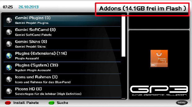

    Ich habe jetzt eine Lösung gefunden womit ich jetzt satte 14GB an Speicherplatz habe, diese Lösung möchte ich Euch vorstellen.
    Gekauft habe ich mir den 16 GB KingSpec SSD e-SATA + USB Stick und diesen mittels mitgelieferten Kabel an den e-SATA und an die USB Buchse der Dream 800se angeklemmt (zur Stromversorgung des Sticks). Ich habe mich für den e-Sata Stick entschieden da er sehr schnell ist. Es wird aber auch mit einem ganz normalesn USB Stick funktionieren. Dieser sollte nur etwas hochwertiger sein (höhere Lese/Schreibrate). Die Dreambox nutzt dann nicht mehr den knappen internen Flash Speicher sondern NUR!!! den neuen größeren angesteckten! Alle Image Dateien sind dort. Verbinde ich mich z.B per FTP auf die Dream wird automatisch mir wie vorher der Dateiinhalt mit den gleichen Pfaden angezeigt.

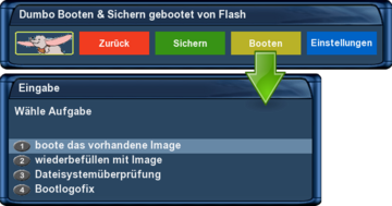

    Nun den Stick in der Dreambox mounten. Das Dumbo Plugin starten und mittels gelber Taste den internen Flash Speicher der Dream 800se auf den Stick kopieren lassen.

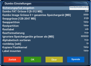

    Hier hatte ich zunächst Probleme da er nicht den Stick erkannt hat. Dies konnte ich in den Einstellungen (Blaue Taste) beheben. Ich erhöhte den Wert "Ignoriere Speichergeräte größer als" auf 99 GB also 099000.
    Nun noch den "Sicherungspfad eingeben" kontrollieren. Hier soll der Pfad stehen zu dem neuen Speicherstick. Also das was gemounted wurde unter Hardware oder Gerätemanager. Mit der gelben Taste kopiert er wie oben schon erwähnt das interne genutzte Flash der Dream auf den angesteckten Stick. Alle anderen Werte können so bleiben.

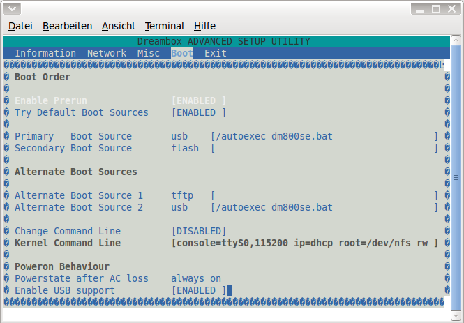

    Jetzt muß nur noch das Bios angepasst werden, das er wie bei einem PC von dem USB Stick startet. Box neustarten und dabei den Ein/ Auschaltknopf auf der Vorderseite festhalten. Die Box bezieht sich von Eurem Router eine DHCP-IP, welche sie im kleinem Display anzeigt. Diese öffnet Ihr mit Telnet oder Putty (putty.exe) und stellt folgendes in dem Bios der Dream um:
    Mit der Taste Bild hoch (Page up) oder Bild runter (Page down) können die Werte angepasst werden.Taste F10 speichert Eure geänderten Werte ab & Box startet neu (Wie beim PC Bios).
    Es erscheint jetzt bei Boxstarten kurz eine Dumbo Info. Es bedeutet das Eure Box nun den angesteckten Speicher nutzt. Gibt es Probleme danach muß nur der Stick kurz entfernt werden und es kann erneut das Bios aufgerufen werden.
