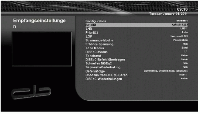

    disqc richtig eingestellt,ich habe so auf meiner giga diese einstellung
    u.s.w.
    gruß graupe
    Wavefrontier T 90 19,2°E/13,0°E/9,0°E/16,0°E/4,8°E/23,5°E/28,2°E/08°W/5,0°W
