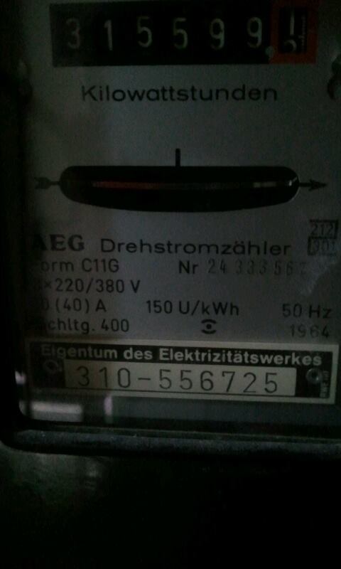

    gerade festgestellt mein Stromzähler ist Bj 1964 !!! und hat keinen Eichaufkleber ...
    Ich selber nutze den Zähler seit 1991 und in dieser Zeit wurde er nie geeicht, mein Stromverbrauch steigt und steigt ...
    Kennt einer die genauen Eichfristen ?
    Mal heißt es 10, x 16 Jahre ?
    Es ist ein normaler Haushaltsstromzähler

    AW: Stromzähler Eichung ?
    wende dich einfach an deinen Energieversorger

    25 AW: Stromzähler Eichung ?
    Eichfrist beträgt 16 Jahre kann aber durch Stichprobenprüfung um 5 Jahre verlängert werden
    wenn genügen Zähler der Serie im Netz noch verbaut sind.
    Dieses kann mehrmals wiederholt werden also Zähler Alter > 30 Jahre kein Problem aber Bj 1964
    solltest dich mal am Versorger wenden.
    Gruß gasometer74
    Ist das überhaupt ein Zähler vom EVU oder nur ein Zwischenzähler? Hat er ne EVU Nummer?
    Das ist der Hauptzähler ...
    bei stromzählern gibt keine pflicht zum regelmäßigen wechsel wie bei wasseruhren (kalt alle 6 jahre und warm alle 5 jahre ) . also entspannen und gut ist
    hier mal ein Auszug der Eichdirektion Nord
    5. Eichgültigkeit
    Die Eichung gilt nicht unbegrenzt. Für die am häufigsten vorkommenden Zählerbauarten
    (Einphasen- und Mehrphasenwechselstromzähler mit Induktionsmesswerk einschließlich
    Doppeltarifzähler, die seit dem 1. Januar 1954 hergestellt worden sind) beträgt die Gültigkeitsdauer
    der Eichung 16 Jahre. Sie kann darüber hinaus unter bestimmten Voraussetzungen
    für diese Zählerbauarten um jeweils 5 Jahre verlängert werden, wenn vor Beendigung
    der Gültigkeitsdauer der Eichung die Messrichtigkeit der Zähler durch eine Stichprobenprüfung
    der Eichbehörde oder einer Prüfstelle bestätigt worden ist. Da die Jahreszahl
    des Hauptstempels der stichprobengeprüften Zähler nicht verändert wird, muss im Einzelfall
    die tatsächliche Eichgültigkeitsdauer des stichprobengeprüften Zählers vom Messgerätebesitzer
    nachgewiesen werden. Für andere Elektrizitätszähler und Zusatzeinrichtungen
    wie z.B. Maximum-, Überverbrauch- und Sondertarifmessgeräte sowie Messwandlerzähler,
    sind die Fristen in der Eichordnung unterschiedlich geregelt. Messwandler haben eine unbefristete
    Gültigkeitsdauer der Eichung.
    Gruß gasometer74
    VU Zero OpenATV 6.4
    ich glaube diese Frage wurde beantwortet.
    @ mattmasch
    ......., aber wenn du auch aus der Branche bist brauch ich dir doch nicht sagen das jede einzelner EVU ein Staat im Staate ist, und jeder Netzmeister der da sitzt der liebe Gott persönlich.
    Bist doch jedes mal froh wenn du in einem anderen EVU Bereich (wo du niemanden kennst) eine Anlage errichtet hast wenn die dir die Zähler gesetzt haben. Wenn du da an einen "Stinkstiefel" gerätst findet der doch immer was, und wenn der Name des Abnehmers 2cm zu hoch sitzt.
    Da gebe ich Dir voll recht, jeder Netzmeister hat seine Ansichten der eine so der andere so halt Auslegungssache,aber alle halten sich an die gesetztlichen
    Vorschriften und die sind teilweise wie Gummi und der Netzmeister hat deshalb da letzte Wort.
    Gruß gasometer74
    tja ... dumm ist nur das meiner einer wohnungszähler seit 1988 sein unbekümmertes dasein fristet .... nix mit wechseln und/oder eichen ...
    also was da steht ist im gegensatz zu den zwingend vorgeschriebenen wechselzyklen bei wasseruhren mumpitz weil ausnahmen die ausnahmen bestimmen
    daher bitte mein posting richtig lesen und auch deuten können .
    es besteht keine feste wechselfrist bei stromzählern wie sie es bei wasseruhren gibt !
    basta uns fertig !
