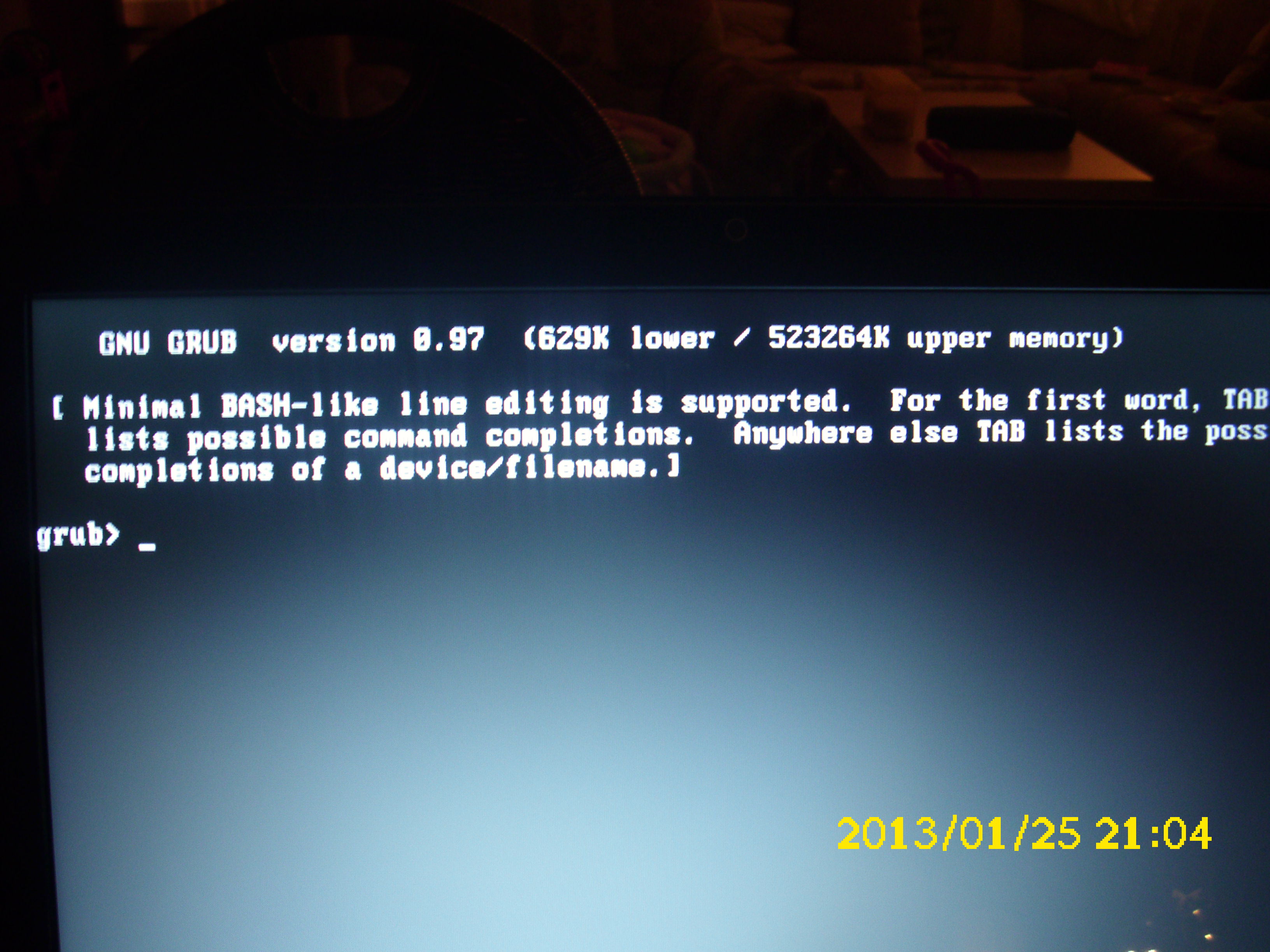

    DSCI0041.JPG..nabend ! Hab jetzt den Lapy. Habe die Festplatte ausgebaut, extern formatiert, wieder eingebaut. Nun will ich neu Windows 7 (CD vorhanden) aufspielen. Start, F2, dann im Bios, wähle das DVD Laufwerk, F10 speichern, Enter. Egal wie, kommt immer mit dem Hinweis (im Anhang als Bild). Auch die beiligende Linux Recover CD klappt nicht. Ist bestimmt irgendwas mit Treiber? Hab das schon öfter gemacht, immer funktioniert.

    Brauchst doch aber nur im Bios das Optische Laufwerk als Firstboot stellen,HDD an zweite Stelle.
    Speichern,W7 DVD rein,Reboot und dann,wenn die Meldung von Win kommt einfach nur Leertaste drücken,dann sollte es anlaufen.
    NTFS natürlich als Format.

    Dein Deutsch ist gut genug für mich ! Habe das schon länger nicht mehr gemacht, jetzt klar, klappt. Habe immer nur das Laufwerk angewählt, aber nicht mit F5/ F6 an erste Stelle gesetzt !
