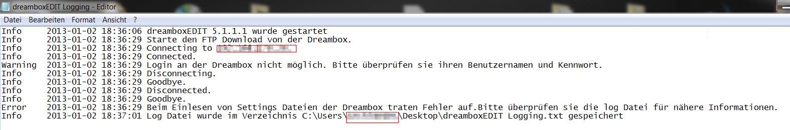

    Im Anhang findet Ihr die Fehler LOG und meine Einstellungen im Dreamboxedit

    Tippe darauf das es an den Settings liegt, du hast bestimmt E2 Settings genommen und die auf der Dreambox kopiert und dabei kommt die Meldung.

    @dreamlove: Ja ich glaube das ist so gewesen, sorry hatte das schon vor sehr langer Zeit gemacht......
    Dann wahrscheinlich neuen Suchlauf starten und neu einlesen und sortieren.
