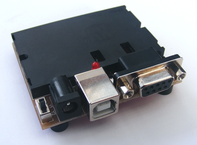

    Kleiner roter ... hinten drauf steht " Phoenix/Smartmouse v1.3

    Alsoooo, ich hab mal ne Dbox an den Start gebracht, Newcs-CCcam 2.0.11 mit Zebradem Standardcfg gezogen und die Karte rein in irgendeinen ollen Progger.
    Erst hatte ich auch Unknown Card.
    Hab dann den Takt geändert am Progger.
    Sofort hat er die Karte erkannt.
    Sowohl eine alte I02, als auch eine neue I12.
    Natürlich newcs erst killen und dann auf der Console neu starten.
    Da ich von dem Progger keine Beschreibung mehr habe, kann ich zu den Mhz nix mehr sagen.
    Normal rennt die I12 aber mit 6MHz.
    Kann aber auch sein das er die Karte nur bei 3,57 Mhz erkennt.
    Müsste bei deinem Progger der Schalter Y1 und Y2 sein.
    Probier mal mit beiden Einstellungen, in der cfg lass aber 600 stehen.
    Und Konsole auf Null.
    Grundsätzlich läuft aber eine I12 im Newcs.
    Ich bin nicht die Signatur - ich putz hier nur!

    Hey cool vielen Dank .. Ja ich hatte heute Vormittag nochmal mit oscam probiert .. im CCcam webinterface wurde es mir auch alles schön angezeigt sowie im Oscam Interface ... Soweit war ich dann schon ... Aber halt noch immer Unknown Card .... Wenn ich den Sender am TV gewechselt habe ging CCcam aus .. Log : Found Caid etc etc am ende Segmentation Fault..
    Ich mach nochmal Oscam aus und versuch es mit CCcam und Newcs so wie du es beschreibst .. MHZ 600 ist in der Cfg und der progger steht auf Y1 = 600 Mhz
    - - - Aktualisiert - - -
    So... Newcs + ccam läuft ... box steht auf Null ... Progger auf 3.57mhz ... im newcs interface wird der reader nicht erkannt und alles ist dunkel ...
    wenn ich im boot der box auf seriell stelle wird der reader im interface erkannt mit grünem haken
