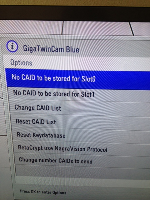

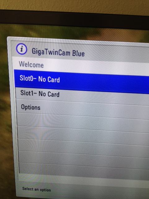

    Ich hoffe das hilft irgendwie weiter...
    448
    AW: GIGA TWIN CAM BLUE wieso läuft Sky nicht?
    auf den Bildern ist nicht die Firmware-Version Deines Giga-Blue zu erkennen. Unabhängig davon wirst Du eine andere funktionierende programmieren müssen!
    Vers. 3.30 ist aktuell - Programmer kostet ca. 25 Ocken
    MfG schakal007
