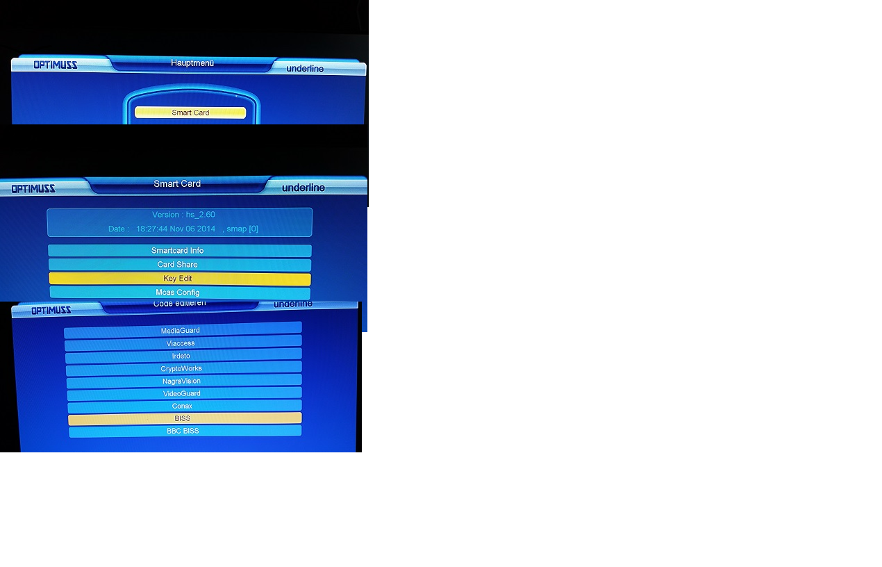

  3. #183
    Seniormitglied Avatar von Apokalipsi
    Nov 2002
    1.547
    AW: Griechische Digea Programme auf Eutesat 3c 3,1Grad Ost
    Zitat Zitat von Pano Beitrag anzeigen
    Kostas1 ich habe die Sat-Antenne ausgerichtet Qualität Signal ist bei 56%, aber ich kann nirgendswo diese Biss Einstellungen finden...
    Ich habe den Optimuss Underline 3 in 1 angeschlossen. Ich habe gegoogelt aber dort bei CA Setting ist bei mir kein BISS Einstellungen.
    Muss ich vielleicht was anderes vorinstallierern oder brauche irgend eine Smartcard?
    Beim Underline müsst du hier rein gehen um den key zu sehen ob auch der richtige drin ist.
    Bei der soft ist der neue key nicht drin da ist noch der alte key drin ich müsste den neue key über Hand neu eingeben beim Underline.
