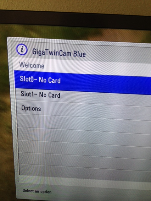

    Hi, ich habe mir die oben genannte Cam für mein LG LED gekauft...dieser erkennt sie auch sofort und alles läuft soweit auch...ABER meine V13 Sky Karte wird nicht erkannt!?
    Was kann ich tun?
    PS: ich habe kein Programmer hier!

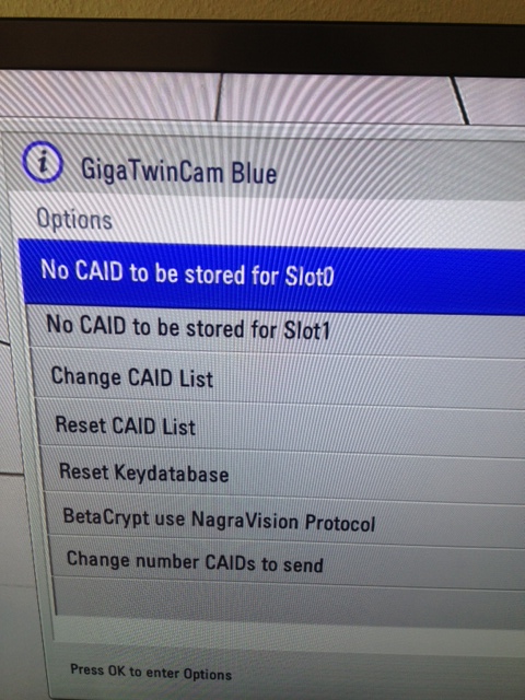

    AW: GIGA TWIN CAM BLUE wieso läuft Sky nicht?
    wenn die falsche firmware drauf ist wird ne v13 auch net erkannt und läuft net
    gib mal die daten des menüs durch dann sieht man mehr

    Ich hoffe das hilft irgendwie weiter...
    448
    auf den Bildern ist nicht die Firmware-Version Deines Giga-Blue zu erkennen. Unabhängig davon wirst Du eine andere funktionierende programmieren müssen!
    Vers. 3.30 ist aktuell - Programmer kostet ca. 25 Ocken
    MfG schakal007
