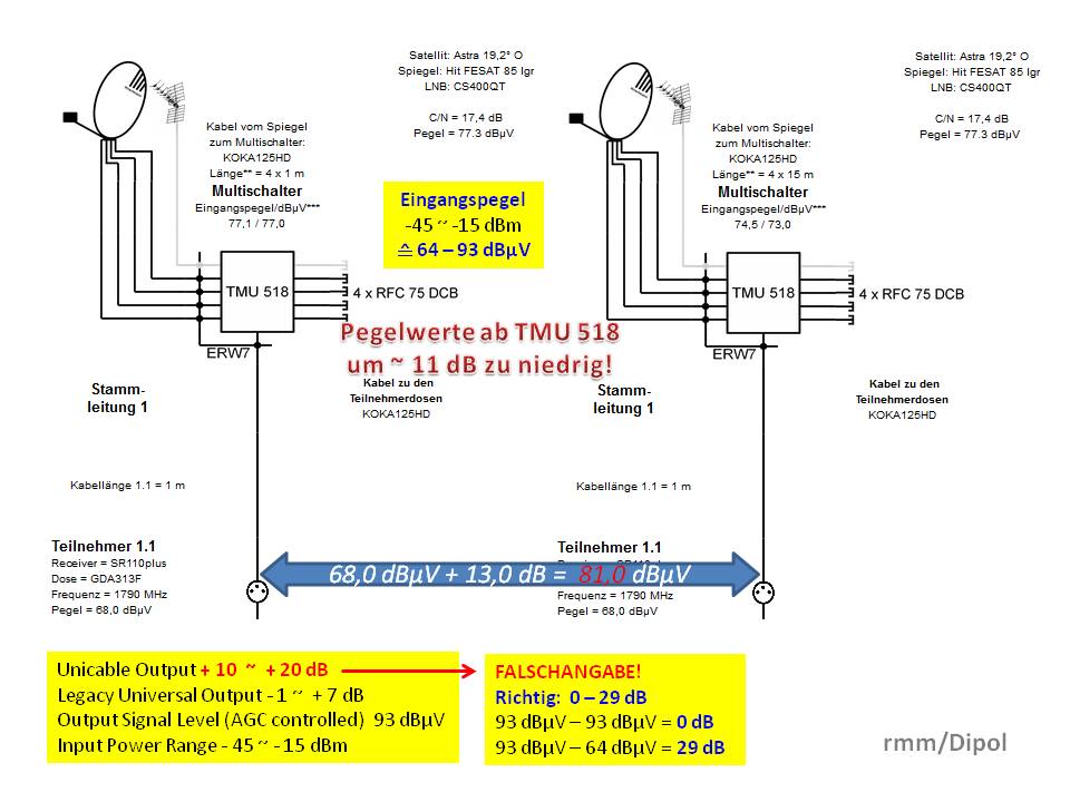

    Vorsicht: Die Pegelberechnung für das Unicable-Tool basiert auf falschen Ausgangspegeln der China-Matrix.
    Diese Matrix hat weder 10 dB Sat.-Verstärkung wie von TRIAX und in der englischen BDA des Original-Herstellers Inverto angegeben, auch keine 10 dB Dämpfung wie in der deutschen BDA des IDLP-UST111-CU010-8PP, sondern AGC-geregelte Konstantausgangspegel.
    INVERTO gibt trotz zahlreicher Hinweise unverdrossen falsche Verstärkungswerte an und das TRIAX-Tool wurde zwischenzeitlich zwar auf Konstantausgangpegel umgestellt aber der ist um 11 dB zu niedrig.
