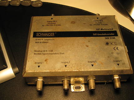

    Hallo Freunde,
    so es ist geschafft!!!
    folgende Begebenheiten sind in dieser Doppelhaushälfte vorhanden:
    An der linken Haushälfte hängt eine Schüssel die zu den Familien geht die diese Probleme haben.
    Die beiden abgehenden Kabel gehen über das Dach zur anderen Haushälft!! (eigentümer gehören beide Hälften)
    Zu erst habe ich den 1 auf 2 Wegeverteiler enftfernt und mittels einem F Verbinder zusammengeführt.
    Aber jetzt kommts: Der Hausbesitzer hatte in seiner, rechten Haushälfte die beiden ankommenden Kabel auf einem Schwaiger 2 auf 4 Verteiler zusammengesteckt gehabt. Dann von Ihm aus wieder unter dem Estrich zurück zur linken Haushälfte.
    Als ich das sah habe ich das Teil sofort weggenommen die zwei ankommenden und die zwei abgehenden Kabel mittels F-Verbinder zusammen geschraubt,
    Und siehe da der Fehler ist weg!! Alles läuft so wie es sein sollte. Ich brauchte gar kein externes Kabel zum testen verwenden.
    vielen Dank für eure Hilfe Freunde....
    Viele Grüße
    HEVAL

    Na also....
    freut mich, das Du den Fehler gefunden hast....
    Gruß Luna

    Der "Teuel" konnte ja nur im Kabel sein. Schön, das es jetzr funktioniert.
