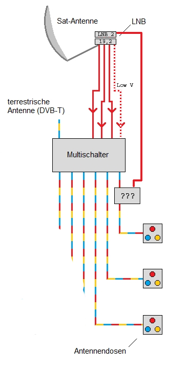

    Ich würde gerne die Experten hier fragen, ob und wie mein Plan zu realisieren ist.
    Momentan habe ich ein Quattro-LNB, das auf 19,2 zielt und einen MultiSwitch speist.
    Da ja auf dieser Satposition für mich (ORF u. Sky Seher) im unteren vertikalen Frequenzbereich nichts interessantes mehr liegt, habe ich gedacht, dass ich das dafür verwendete Kabel zu einem 2. Single-LNB lege, um 1N oder Hotbird zu empfangen.
    Im angefügten Bild (ursprünglich von Wikipedia) sieht man, wie ich mir das so vorstelle.
    Um die 2 Satelliten auf ein Kabel "zusammenzufügen" brauch ich ja einen DiSeq-Umschalter ("???" im Bild). Kann der von meiner DM800 an der eingezeichneten Position angesteuert werden? Wie ich das der DB dann beibringe, ist ja dann ein anderes Kapitel... :-)
    Oder gibt es eine komplett andere Lösung?
    Vielen Dank + lG
    Hans
