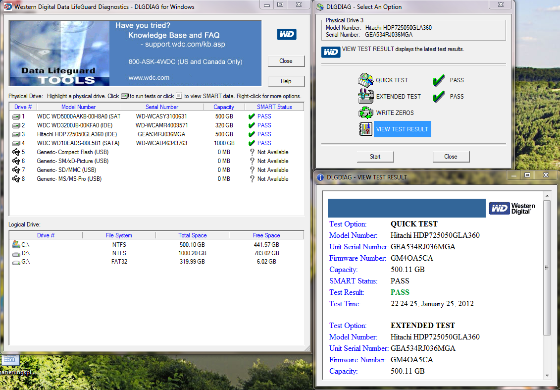

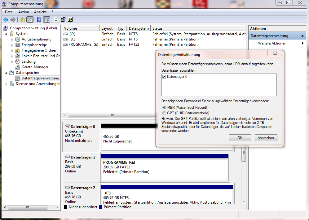

    Habe in meinem Desktop PC vier Festplatten eingebaut, 2 SATA und 2 ATA/IDE. Die 500 GB Hitachi ATA/IDE wird seit gestern nicht mehr im Explorer aufgelistet. In der Geräteverwaltung bekam ich nach dem Versuch den MBR zu initialisieren immer einen CRC Fehler. Jetzt habe ich mal via WD Data LifeGuard Diagnostic einen Intensivcheck gemacht, ohne Fehler. In der Geräteverwaltung bekomme ich jetzt eine andere Fehlermeldung (siehe Bilder). Was könnte ich noch probieren? Die Platte ist ca. 2 Jahre alt und wurde kaum genutzt, der Controller schickt die IDE Platten nach 10 Minuten in den Ruhemodus. OS ist Win7 64bit.

    ...bei den Erkenntnissen würde ich mal
    einen Kabeltausch versuchen...

    Falscher Fehler, es ist die WD500AAKB SATA Platte, too many bad sectors. Man man man, das Ding ist höchstens ein Jahr alt, bzw. im Einsatz, total platt.

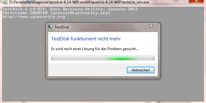

    TestDisk bekomme ich nicht ans laufen.

    Wenn ich die Executable als Administrator starte ist nach 1,32 sec Schluss.
