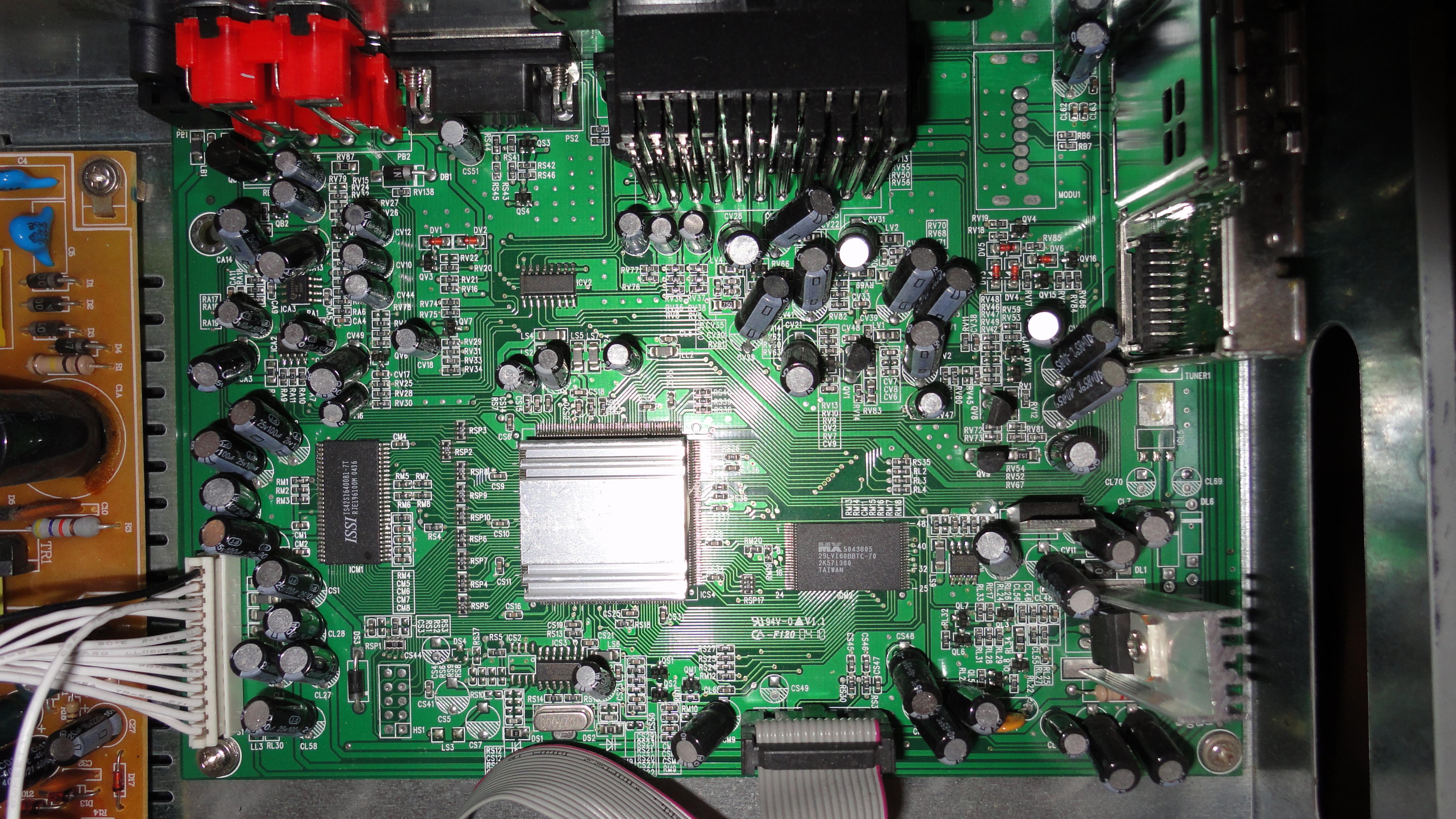

    Ich hab hier einen Globo 4000 und komme einfach nicht an den dran . Ich würde geren eine alternative soft drauf spielen aber leider hab ich irgendwas von ALI Chips gelesen - ich bin völlig Planlos .
    Hab das Board mal fotografiert ev. kann ja einer was sagen .

    ...ich hatte son Teil auch mal offen zur Hand -
    soweit ich mich entsinne, steht die Bezeichnung
    unter dem Kühlkörper - wo ja auch der Chip sitzt!
    Du willst es doch auch !

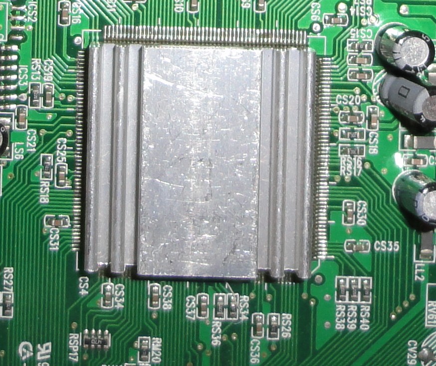

    In der Mitte der silberfarbene fette Otto ist der
    Kühlkörper. Ich glaube, er muss seitlich wie auf
    einer Schiene geschoben werden. Das muss
    langsam und leicht gehen - schau es Dir bitte
    in Ruhe an - ich hatte ihn auch ab, um den
    Chip zu identifizieren, weiss aber net mehr
    so genau, wie es war...
    nimm eine Lupe zur Hand!
    Da ist Kühlpastete drunter - wenn Du die wegwischst,
    kannst Du den Chip identifizieren...
    PS: Anschliessend neue Kühlpaste auftragen, nech...!

    Also gut nur um sicher zu gehen Du meinst das Teil :
    Anhang 0
    Dann würde ich das mal morgen Testen

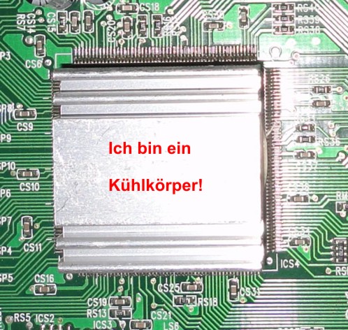

    ...da sitzt doch nur sichtbar ein Kühlkörper

    ...jawoll!
    ...pass uff, dass de net auf der Platine
    rumschrammst und die Bahnen zerstörst -
    langsam und in Ruhe...

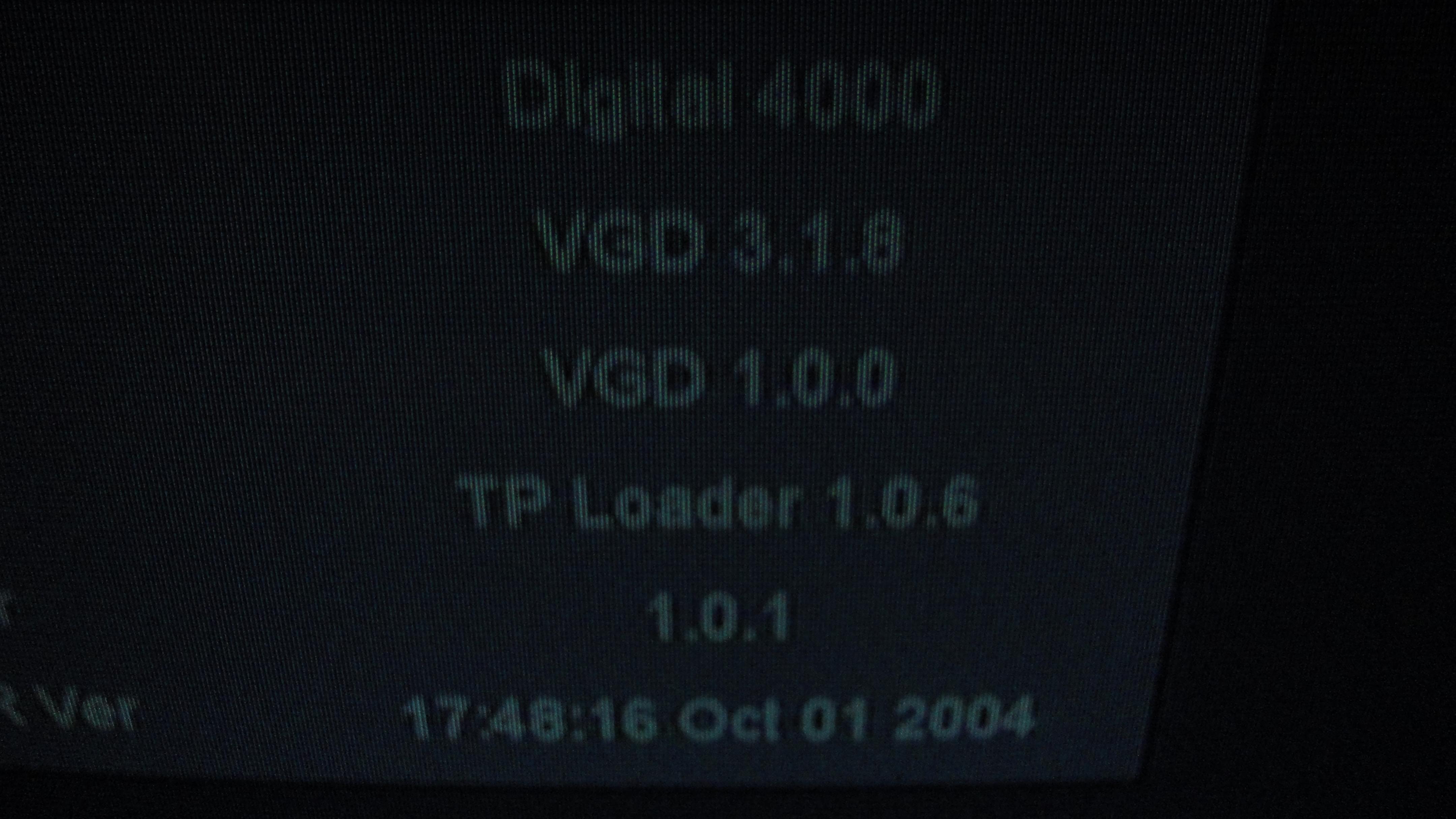

    Komisch, deine Frage wurde doch schon am 4.1. beim Nachtfalken beantwortet, es ist kein Digital 4000 Clone !
    Hast du den Loader geprüft ?
    Alte Geräte brauchen evtl. den Loader 1.06.
    Sonst 1.07.
    Nullmodemkabel verbinden, Loader starten(nennt sich CPUPGRADE)
    Download Software
    Open File--Software anklicken--Start drücken--Strom aus--Strom an(Stecker ziehen)--fertig

    @the_evil_is_back << Gut ich hab mein thema etwas schwierig ausgedrückt aber irgendwie muss das ding doch zu bespielen gehen :-)
    Also das Ding ich angeklebt glaube ich - da schaut so weisse Paste an der Seite raus :-(
    Softwarestand ( is vom Röhrentv abgeknipst )
    Bild von der FB ist auch dabei - ich such gleich mal das Programm bisher konnte ich die Box per rs232 nicht ansprechen

    Damit kann man jetzt etwas anfangen. Such mal beim Nachtfalken im Database(Database Sat-Ulc > Receiver > opticum2 Opticum > Opticum Archiv > Opticum/Chess 4000/4100/4000CI/6000/6100CI/7000CI/7100CI--Tools) nach "Loader 1.06 auf 1.07"
    Quelle User Satfreund :
    Loaderwechsel: Gerät Stromlos machen oder den Schalter auf der Rückseite auf OFF stellen.
    Die Datei Loader 1.0.6_to 1.0.7.bin zb. auf dem Desktop entpacken dann den Loader 1.0.7 (Upgrader) starten Com Port (meistens 1) auswählen,
    Option Download Loader auswählen danach auf open und jetzt die entpackte Loader 1.0.6_to 1.0.7.bin Datei öffnen und auf Start drücken...
    ...nun sieht man unten im Status Fenster die Meldung Connecting...,
    Anschließend das Gerät wieder an den Strom nehmen od. an der Rückseite den Schalter auf ON stellen.
    jetzt warten bis im Status Fenter Update Success steht, das wars mit dem Loaderwechsel.
