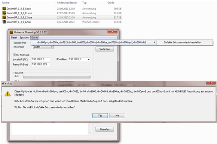

    Nimm mal ein Nullmodemkabel und flashe mit DreamUp.

    Mit dem seriellen Null-Moden-Kabel dauert das zwar ewig (um 40 Min.), doch hier hat man u.a. auch die Möglichkeit (DreamUp) defekte Sektoren zu untersuchen und ggf. zu umgehen. Hin und wieder passiert das bei einer Dreambox (Flash-Memory). Sonst einfach dieser Anleitung folgenn um eine 8000er zu flashen...

    Stimmt mit den 40 Minuten (und länger) ohne Netzwerk, also jeglicher Datentransfer über die serielle Schnittstelle. Defekte Sektoren werden aber auch bei der Option "Mit Netzwerk" wiederhergestellt, bzw. gekennzeichnet. Dann dauert es nur unwesentlich länger wie beim normalen flashen.
