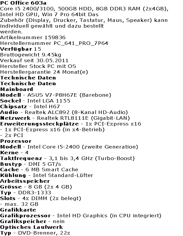

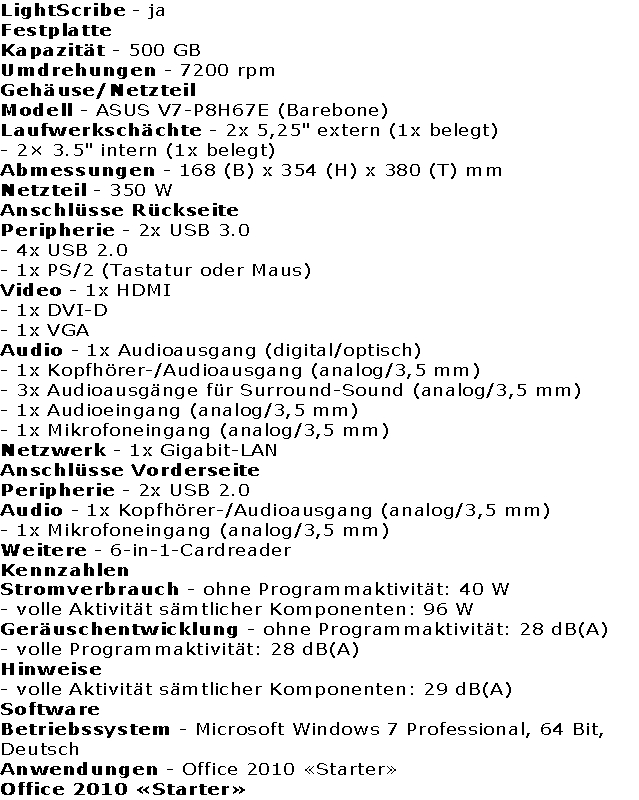

    Hallo Duke
    Durch Dein letzter feedback bin ich ein wenig unsicher geworden, beim Kauf des oben benanntes PC.
    Da es mir nicht so eilig war mit der bestellung, habe ich jetzt für ein anderes modell entschieden.
    Sollte schon etwas mehr leistung bringen.
    Kannst du mal die technischen Daten anschaun
    mfg

    Ich kann nur für mich sprechen und würde mir nie eine komplettkiste kaufen, da meist in dem verwendeten Preissegment (geiz ist geil) nur ausreichend gute Komponenten verbaut werden.
    Geht schon damit los nur 2 USB, das heist einen Hub oder einen pci Steckplatz für eine Erweiterungskarte.
    Kann nur raten bau dir eine Kiste selber nach deinen Ansprüchen zusammen und zwar so das jederzeit komponenten erweitert werden können.
    Schau hier mal rein
    Habe im März in mein bestehendes System ca. 500€ reingepumpt, ist aber nun meinen Ansprüchen gerecht.
    Jan 2011
    472
    15
    Erhielt 118 Danke für 68 Beiträge
    auch hier wieder asus board ! schreib mir ne pn mit dem was du möchtest und ich sag dir was es bei mir kostet
