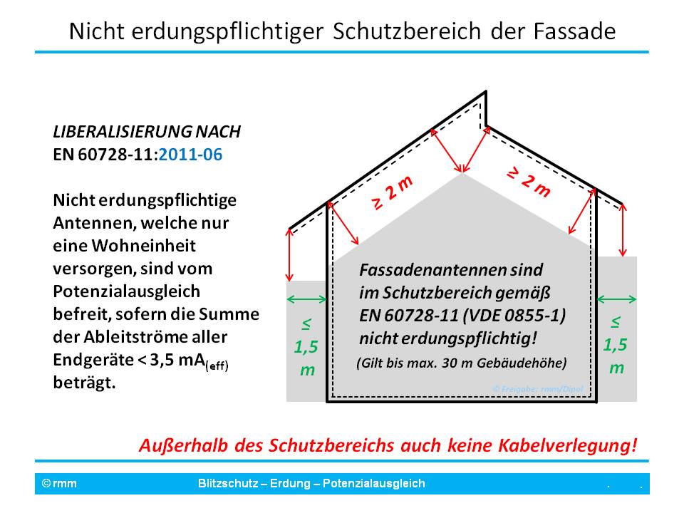

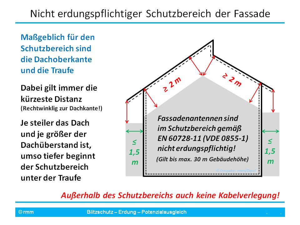

    • Der nicht erdungspflichtige Schutzbereich der Fassade beginnt zwar unterhalb der Traufe mit 2 m Abstand, bei Montage auf der Giebelseite sind aber -rechtwinklig gemessen-2 m Abstand zur Dachkante maßgeblich und dort auch eine nicht erdungspflichtige Montage oberhalb der Dachrinne möglich.

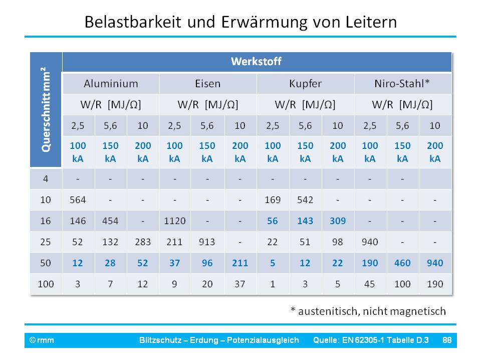

    • Auch ein grob mehrdrähtiger 16 mm² Cu-Leiter ist für 200 (!) kA blitzstromtragfähig.
      Er wurde in der DIN EN 60728-11 (VDE 0855-1):2005-10 wegen der schlechter beherrschbaren elektrodynamischen Kräfte verboten. In der Normausgabe von 2011-06 wird ein Einzelmassivdraht als geeignet bezeichnet, aber nur noch die feindrähtige Ausführung explizit untersagt. Die zuständige DKE-Kommission hat am 11.12.12 eine Änderung dieser wachsweichen Formulierung beschlossen. Mit blitzstromtragfähigen Verpresskabelschuhen oder Anschlussbauteilen mit Kastenklemmen nach EN 50164-1 und -2 ist die mehrdrähtige Ausführung wieder zulässig, ein Einzelmassivdraht bleibt auch mit stabilen Erdschellen weiterhin vorzuziehen.

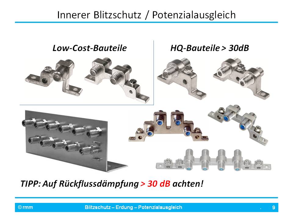

    • Erdungsschienen sind im Zeitalter von drei- und vierfach geschirmten Antennenkabeln nicht mehr zeitgemäß.

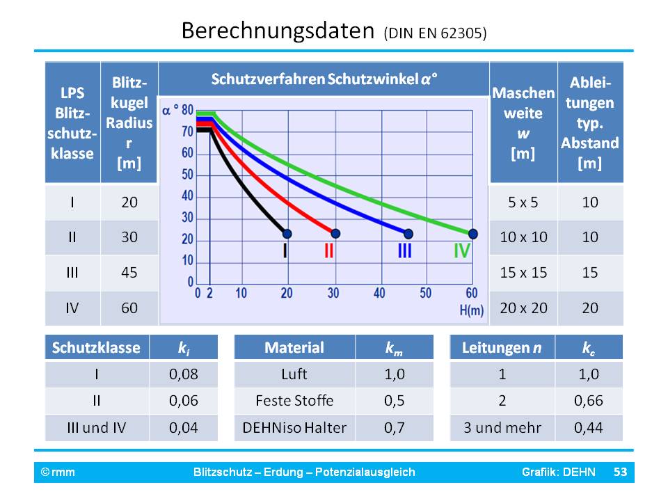

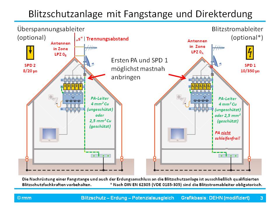

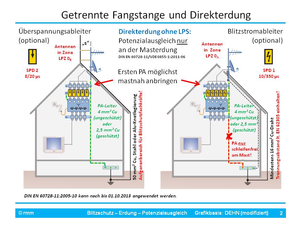

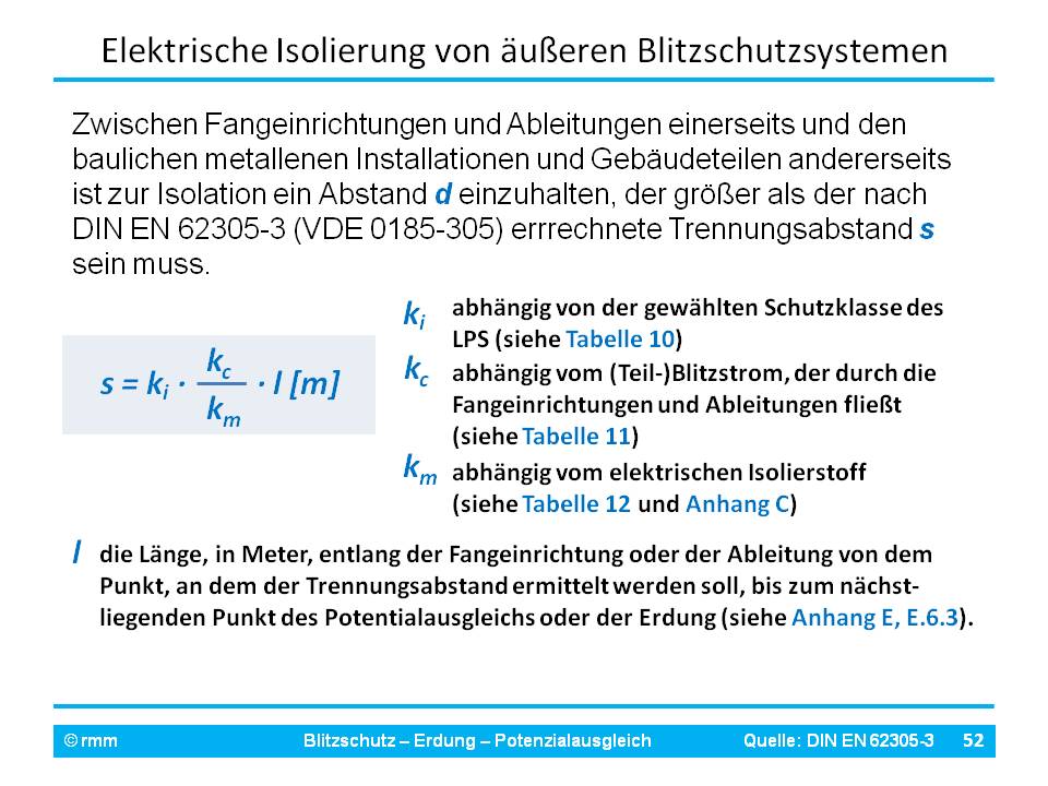

    • Der Absatz "Antenne im ungeschützen Bereich "(Antenne liegt nicht im Schutzbereich einer Fangleitung)" gehört komplett überarbeitet. Mit isolierten GFK-Distanzhaltern kann man eine Fangstange statisch vertretbar auf normkonformen Trennungsabstand anbringen, aber doch keine Antennen.
    LPS-Erdung-PA Fo2_rmm.jpg LPS-Erdung-PA Fo3_rmm.jpg LPS-iso [Fo52_rmm].jpg LPS-iso [Fo53_rmm].jpg
