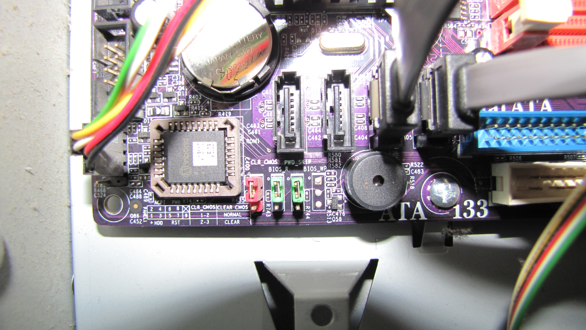

    Leider kein Lautsprecher verbaut. Somit keine Piepsgeräusche. Batterie entfernt habe ichs chon gemacht. Ich gucke gerade nach dem BIOS-Reset. Habs noch nie gemacht und blicke nicht ganz durch. Handbuch habe ich keins.
    Was muss ich hier machen?
    Hmm, das mit dem Nertzteil stimmt. Ich kann z.B. am Stromkabel der CPU (P3-Stecker schwarz/gelbe Leitung) keine Spannung feststellen. Schleifendes geräusch war auch direkt der Lüfter meine Vermutung. es ist nur einer verbaut. Undzwar der auf der CPU. Vermutlich ist die CPU hinüber. vermutlich doch das NT. Es kann aber auch der RAM sein. ich glaube für so ne olle Kiste lohnt das nicht mehr.
    Dennoch würde ich gerne den BIOS Reset versuchen. Wie muss ich die Jumper stecken? das ganze soll ja stromlos für ein paar Sekunden gemacht werden, gelle?

    Richtig...PC vom Strom trennen, und den Jumper auf die andere Brücke setzen für ca. 3-5 Sekunden !! Kann es auch nicht genau erkennen, aber es sollte wohl der Rote sein...!! Ansonsten einfach mal die anderen Jumper auch setzten...da dürfte nicht passieren....wichtig ist nur, dass der Jumper wieder in die Position zurück gesetzt wird....(Lautsprecher ist onboard)

    und vor allem geerdet !!!
