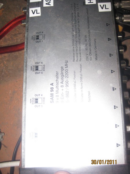

    Hilfe beim Multischalter
    Hallo zusammen habe einen astro multischalter...
    soweit alles angeschlossen.
    habe auf postition A Astra und B Hotbird..
    Signal ist da...
    Nur bin ich jetzt ein bisschen überfragt wie ist die Schalter auf dem Multischalter für die Diseq Funktion einschalte...
    Es sind 4 Schalter mit 2 Kippfunktionen dort steht immer 1 und 2 drauf...
    Kann gerne auch ein bild davon machen...
    Wäre euch sehr dankbar
    Gruss Dave

    Ein Sam 98 a
    Zitat Zitat von golfr32 Beitrag anzeigen
    Ein Sam 98 a
    Stell die Schalter auf "A/B"

    sowas habe ich aber gernicht...ich habe diese kippschalter da auf dem multischalter..soll ich mal ein bild davon schicken
    ja stell mal hier eins rein damit andere es auch sehen können.

    Avatar von golfr32
    Dec 2009
    Zuhause
    255
    ok
    hoffe du erkennst was
    Moderator Avatar von LunaBase
    Nov 2003
    ...in einem Haus
    53
    1.327
    196
    Du mußt die Dippschalter alle auf DiseqC(nicht none DiseqC) bringen. Sonst haben die Reciever, an den Ausgängen nur beschränkten Zugriff. Entweder auf Astra 1,2,3,4 oder Eutelsat 5,6,7,8.
    Nov 2003
    ...in einem Haus
    53
    1.327
    196
    Der ist schon "etwas" älter der Multischalter. Der war bestimmt, 2 Sat Positionen auf 2 Satleitungen zu bringen. Für Reciever, die kein DiseqC können....
    Nov 2003
    ...in einem Haus
    53
    1.327
    196
    ...das mag sein, wenn Du "Toneburst" in den Einstellungen gehabt hast.
    Wenn Du neue Settings eingespielt hattest, mit den Einstellungen, die auf DISEQC, voreingestellt sind, funktioniert das meistens nicht mehr......
