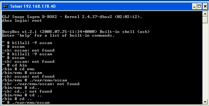

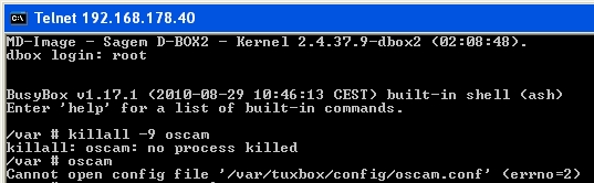

    Aug 2007
    140
    Hi Dirk,
    habe ich so eingegeben wie du geschrieben hast.
    Leider nurf eine Fehlermeldung bekommen.
    Siehe Bild.
    In Image ist die Oscam als Cardserver aber auf "ein"
    Oscam befindet sich in var/Emu mit Rechte 755
    Hast du ne Idee?

    Aug 2007
    140
    habe ne oscam mit ppc und Rechte 755 manuell eingespielt.
    Kann es aber nicht starten. Bekomme immer die Fehlermeldung wie schon von mir angehängt.
    Reklamiert immer die config Datei.
    <diese ist jedoch in var/tuxbox/config......
    Ich werde jetzt mal zum Testen das GLJ Flashen.
    Da kann man die Oscam per WI flashen.
    Melde mich dann nochmal
