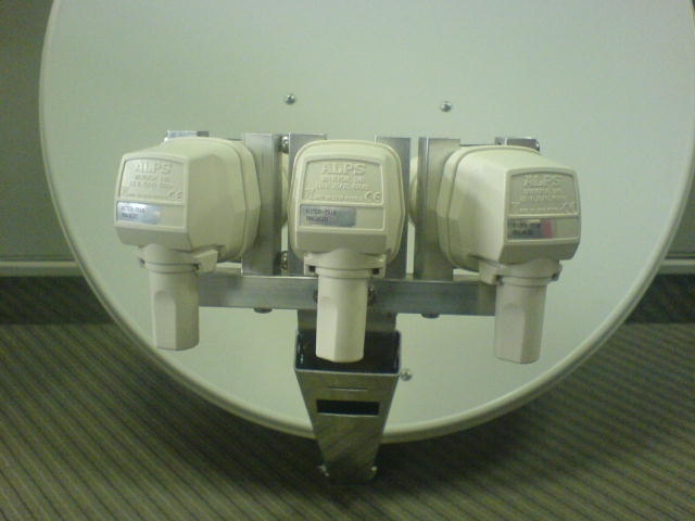

    Stehe heute mal wieder vor einem kleinen problem mit einer Gibertini 85cm
    Sat schüssel mit Multifeed für 13,16,19.2°
    wo die LNBs hingehören ist mir bekannt.
    von vorne gesehen
    Links astra
    mittig 16°
    rechts 13°

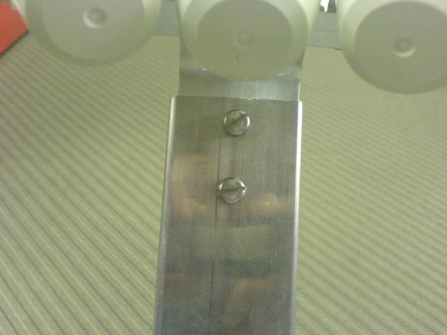

    nur wie wird der Multifeed adapter am Feedarm befestigt.??
    ist die Kabeleinführung oben oder unten.?
    wie muss der Feedarm jetzt befestigt werden.?
    hier mal ein Foto

    weshalb erscheint es jetzt so gross.?
    Enschuldigung.

    Hallo Digifreak2000
    So wie auf deinen Bilder ersichtlich sieht es gut aus mit der Montage.
    Bedenken habe ich aber bei den Abständen bei den LNB.
    Der Abstand von ca 3° zwischen den Satelliten ist vermutlich nicht einzuhalten.
    Dies ist wegen den LNB-Halter welche nicht näher zusammen geschoben werden
    können. Die LNB können das (eventuell) schon .
    Die Abstände der LNB zu einander kannst wie folgt berechnen:
    Multipliziere die Länge des Feedarms mit dem Faktor
    0,07 für 19,2°-16° = Abstand zwischen LNB ( Mitte zu Mitte )
    0,14 für 19,2°- 13° = Abstand zwischen LNB
    Feedarmlänge ist Abstand von LNB-Halter dem Arm folgend bis Schüssel
    Kannst als Beispiel mal hier nachschauen (http://sat.beitinger.de/lnb_abstaende.html)
    Gruß Josch3
