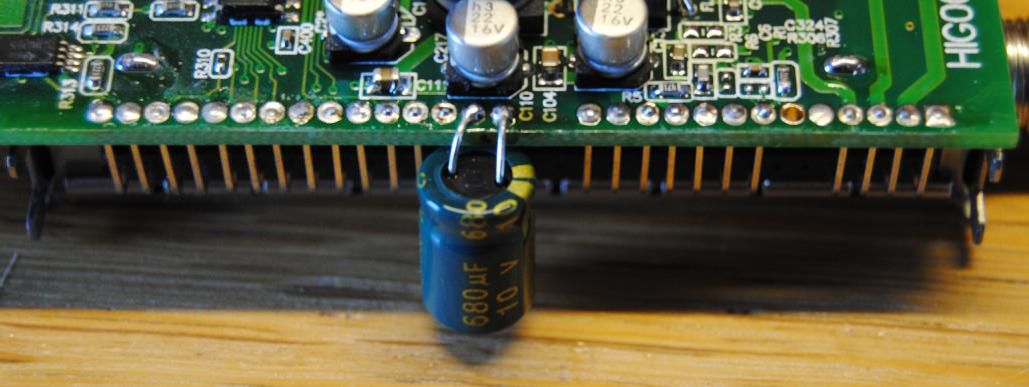

    ich hab schon seit langem ein Tuner-Problem bei meiner DM 800. Kommt bei manchen Sendern immer "Tunen fehlgeschlagen". Habe alles probiert, von Setting über Tunertreiber Update.
    Habe den Tuner Rev. J ohne zusatz Elko. Ich denke daran liegt es wohl.
    Ich such jetzt seit 2 Stunden google ab aber ich finde nirgendswo eine Anleitung.
    Wo bekomme ich ein HowTo zum Einbau des zusatz Elko?
    ODER: Wo bekomme ich definitiv einen Ersatztuner der den Elko hat?

    Hab nun ne Adresse wo ich den fertigen Rev. L3 Tuner bekomme.
    Aber ne Lötanleitung wäre gut!Brauche das für Tuner Rev. J! Ein Bild mit "Pfeilen" drauf reicht schon.
    Für die Tuner Rev K hätte ich es gefunden, aber ich hab ja Rev J ;)

    Habe nun eine Anleitung gefunden! Wer interesse hat bitte PN!
    Nun steh ich aber da.....
    Da steht ich brauch einen 680UF 10V Elko.
    Bei der Rev K brauch man einen 1000UF 16V Elko.
    Ist das richtig oder ist das egal welchen man nimmt?

    Nachdem der Threat auch schon über 3 Jahre alt ist bin ich auch darauf gestoßen,
    und es hat mich angekotzt hier die Threats zu lesen und keine Brauchbare antwort zu finden!
    also alle die noch suchen:
    cu Oschy

    hilfzt aber nicht bei jeden tunerfehler
