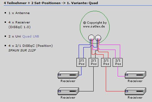

    ..Dan ist was anderes,wieder 2 variationen(receiver mit disecq 1 steht da)
    • Dateityp: jpg 1.jpg (24,0 KB, 440x aufgerufen)
    • Dateityp: jpg 2.jpg (27,6 KB, 428x aufgerufen)

    für 2 Satpositionen reicht DiSEqC 1.0. Höhere DiSEqC-Versionen sind dann für mehr als 4 Satpositionen oder Unicabel.
    Brauchst für dein Vorhaben nen Multischalter 9/8 oder die DiSEqC-Verteiler 2/1.
    Wie in Bild von kostas1.
