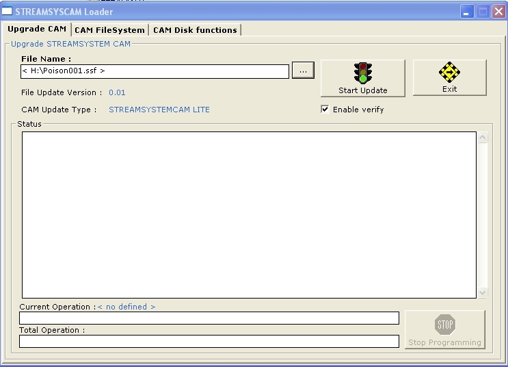

    Ich habe gestern mein Unicam inkl. Programmer bekommen. Leider bekomm ich das Ding nicht ans laufen.
    Der Unicam-Loader bleibt immer mit dem "Wait for Module Reset..." stehen.
    Es gibt keinerlei Datenübertragung. Hab es am Laptop mit USB Seriell Adapter probiert, am Netbook mit dem gleichen Adapter und am PC an der seriellen Schnittstelle. Überall das gleiche Ergebnis.
    Am USB-Teil des Programmers leuchtet eine LED neben dem Reset-Taster und in der unteren Reihe die linke und die rechte. Die mittlere glimmt so ein bisschen vor sich hin.
    Reihenfolge:
    1. Nullmodemkabel anschliessen
    2. UniCam Loader 1.0 starten
    3. ComPort auswählen Datei auswählen
    4. USB anschliessen
    Im HD8000S wird das Unicam erkannt.
    Kann bitte jemand die Pin-Belegung seines Nullmodem-Kabels prüfen, vieleicht passt da ja was bei mir nicht...
    Vielleicht fällt euch ja ein Fehler auf oder es hat jemand ne Idee.
    Vielen Dank schon mal im Vorraus!
    Grüsse
    Sports-Noise
    Aug 2010
    Ok, hat sich erledigt.
    Hab das Nullmodem-Kabel 1:1 gelötet... -> läuft...

    Oct 2010
    Exclamation Wie gelingt das Aufspielen der UNICAM-Soft?
    Habe folgende Lösung (stand so hier auch im Forum):
    4. USB anschliessen
    Wenn nun das Aufspielen nicht mit dem Ladebalken sichtbar beginnt, einfach USB-Kabel am Laptop/PC abziehen und nach einigen Sekunden wieder einstecken. Dann müsste es gehen.
    Eventuell mehrmals USB-Kabel aus- und einstöpseln, aber immer einige Sekunden warten.
